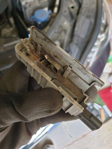

@senkaeugen [url=https://www.motor-talk.de/.../...12-bj2011-motorhaube-klemmt-oeffnen-g
Kannst Du noch die WIS zum Austausch der Mechanismen einstellen, vielleicht steht da was interessantes für den Ausrausch ?!?
Das war, glaube ich, nicht so umfassend.
Da ist aber eigentlich nichts, was man sich groß vorher ansehen muss.
Einfach den Bowdenzug ausclipsen vorne im Motorraum, der zu den Schlössern geht, damit man etwas Bewegungsfreiheit zum Herausnehmen der Schlösser mit (noch) angeschlossenen Bowdenzug hat,
die beiden Schrauben pro Schloss rausschrauben,
Schloss jeweils herausoperieren Richtung Motorraum,
Stecker des Haubenkontaktes lösen,
Sensor abnehmen (hier vielleicht das einzig wichtige: Rastnase am hinteren Teil leicht minimal wegdrücken mit dünnen Schraubendreher, dann nach vorne herausschieben - nicht einfach mit Gewalt abhebeln, sonst können die brechen).
Von unten ins Schloss geguckt, die Feder dann zur Seite drücken und dann den Bowdenzug aushaken.
Einbau in umgekehrter Reihenfolge.
Habe ich in 04/2022 gemacht. Beide Schlösser zusammen, inkl. Versand 62,95€ direkt bei MB bestellt.
Hier noch ein paar Fotos anbei.
Schwierigkeitslevel entspricht dem Demontieren eines Rades - ernsthaft.
Das bekommt jeder hier in ein paar Minuten selbst hin.
Halt nur nicht die Haube ohne den Bowdenzug vorher anzubringen, zuschlagen... aber das sollte ja klar sein 😁
