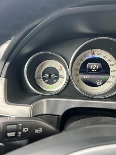

Guten Tag habe seid paar Tagen das Problem das meine Temperatur Anzeige schwankt sobald ich beschleunige fällt diese unter 80 grad neues Thermostat und Wasserpumpe ist verbaut und trotzdem besteht der Fehler weiter Auto ausgelesen bei Mercedes 0 Fehler Heizung pustet bei 22 grad nur kalte Luft erst bei 25 grad kommt Wärme

Wurde richtig entlüftet, Fühler prüfen, wenn die Sonne auf den Lichtfühler scheint geht die Heiz- Temperatur auch runter.
Ich habe den (leider Fließtext) so verstanden, dass Tausch von Thermostat und Wasserpumpe das Problem nicht gelöst haben, richtig?
Ja es wurde alles entlüftet alle Sensoren wurden überprüft auslesegerät sagt auch keine Fehler
Hier wurden schon öfter sehr günstige oder falsche Ersatztteile verbaut, die nicht funktionierten.
Da war auch eine ziemlich teure Odyssee dabei mit den ähnlichen Symptomen, wo die Heizung auch nicht lief. Da war's glaube ich eine defekte neue Wasserpumpe.
Thermostat Orginal Mercedes verbaut Wasserpumpe auch von Mercedes Kühlmittel auch von Mercedes es ist alles bei Mercedes gemacht worden

Ich habe ebenfalls das Problem bei meinem E220 CDI OM651, das bei jedem Last, die Nadel von der Kühlmitteltemperatur deutlich unter 80 Grad abfällt und nach kurzer Zeit wieder auf seine Temperatur steigt.. Thermostat wurde 3x innerhalb kurzer Zeit getauscht, einmal von der Marke „Metzger“ und 2x Original Mercedes Thermostat. Auf Verdacht wurde die Wasserpumpe getauscht von der Marke „Continental“. Leider besteht das Problem immer noch.
Auch die Warmlaufphase verhält sich sehr komisch… geht bis 80 Grad ca. laut Nadel hoch und fällt wieder etwas runter und geht kurze Zeit später wieder hoch auf 80 und wieder runter.. das macht der bestimmt so 3-4x bis der dann auf die 90 Grad hoch geht oder wo die auch sonst so einpendeln und die Temperatur konstant hält, bis man eben etwas Last drauf gibt.

Das Pendeln ist bei meinem auch so, kann bis unter 70° fallen.
Wenn einmal Zündung aus oder stark Beschleunigt wird bleibt er oben!
Das regelt alles das Thermoelement im Thermostat.
Warum das so regelt ??
Ok, das wäre die Warmlaufphase… aber diese Temperaturschwankung, nach jedem Überholvorgang oder generell auf der Autobahn nach dem beschleunigen kann ich mir nicht erklären.
Sobald ich normal weiter rollen lasse, geht die Nadel sofort so auf 70 Grad und nach gefühlt 1min wieder hoch auf 90 Grad.
Eventuell da ein Rat, was es sein könnte ?
War in einer Werkstatt und da wollte man mir zum 4. mal den Thermostaten wechseln, weil die der Meinung waren, das es nur am Thermostaten liegen kann.. obwohl ich es 3x getauscht habe schon.
Vielleicht ist ja auch nur die Anzeige im Ki defekt…😉
Wurde das überhaupt schon überprüft ?
