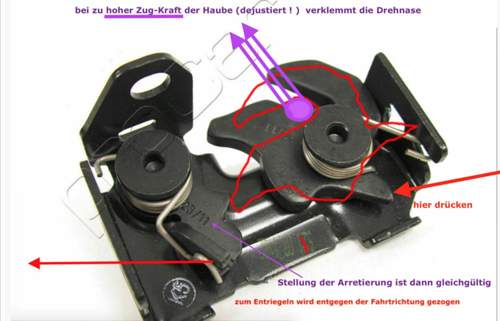

Sperrklinke wird ja durch Seilzug in Richtung Kofferraum gezogen und bewegt sich durch Hebelwirkung nach unten um die Sperrfalle die den Schlossbügel hält freizugeben. Die Sperrfalle würde sich dann nach oben bewegen und den Schloßbügel freigaben. Aber eigenlich kann die Sperrklinke sich nicht nach unten Bewegen, weil ja die Sperrfalle sich dazu zuerst auch ein wenig nach unten bewegen muss.
Sperrklinke auf dem Foto ist links
Sperrfalle auf dem Foto ist rechts
Schloss ist im geöffneten Zustand auf dem Foto
Um geschlossenen Zustand zu sehen, habe ich die Sperrfalle rot eingezeichnet.

@lo-cutus
du hast doch schon ganz gut beschrieben, mehr als die 3mm Überlappung ist das nicht.
Für mich liegt hier die Ursache vom Grundproblem: (Foto)
... deshalb solltest du versuchen, die Rastnase um die (vordere) Achse zu drehen !
Bildschirmfoto-2018-10-22-um-21-46-05
OK die "Derhnase" heißt Drehfalle und kann nicht verklemmen - das ist nicht möglich (Auslegungssache). Ein Schloss muss unter Last immer öffnen, die Geometrien Sperrklinke/Drehfalle und Position der Drehachsen sind auf dieses Verhalten optimiert.
Das Entlasten ist jedoch hilfreich weil es die Kräfte am Seilzug senkt.
Es klemmt nur wenn die Drehachse total verrostet ist (dafür ist das Fahrzeug zu jung) oder ein Fremdkörper das Mechanismus behindert.
Vermutl. hast du Recht, der Schließbügel steht nach 45 Grad Drehung noch vor der Drehachse der Drehfalle und sollte bei noch intakter Drehfeder aufspringen.

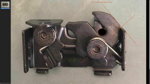

p.s.:
einige Beisp. für blockierte Hauben gab es trotz alledem.
Bildschirmfoto-2018-10-23-um-16-48-40
Bildschirmfoto-2018-10-23-um-16-18-51

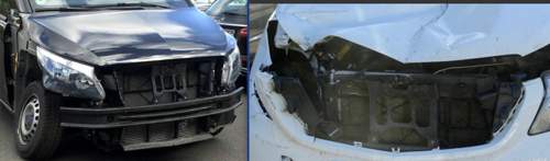

@lo-cutus schrieb am 24. Oktober 2018 um 22:12:33 Uhr:
@Ma_Benz_Benz_Benz schrieb am 24. Oktober 2018 um 00:04:53 Uhr:
Hat der TE jetzt die Haube aufbekommen?
... dann muss der Kühlergrill mit nem Vorschlaghammer raus 😉
... das ist dann aber die brutalste und schlechteste Lösung:
Bildschirmfoto-2018-10-25-um-04-59-58
