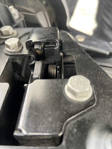

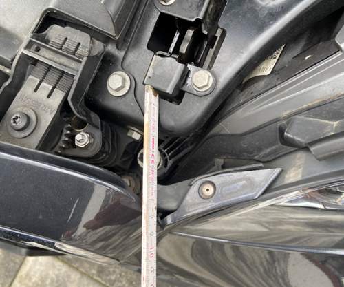

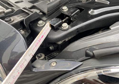

Bei meinem Dicken S212 E220 T-Modell (Bj 2016) hatte ich auch das Problem mit der klemmenden Motorhaube. Nix ging mehr.
ich habe einen Freund, der zufällig das gleiche Fahrzeug hat. Den hab ich angerufen und wir haben seine Motorhaubenverriegelung unter die Lupe und gleich Maß genommen.
Zu Hause habe ich mir einen Haken aus 1,5mm Edelstahl- Schweißdraht gebogen und von vorne gesehen an der rechten Seite ins Schloß eingeführt. Der Haken war so gebogen, dass er etwas nach rechts gefedert ist, als er die Schlossfalle erreicht hat. Dann habe ich mit einer Kombizange vorsichtig mit Kraft gezogen. Im Fahrzeug habe ich den Entriegelungshebel mit einem Spanngurt zum Fahrersitz gezogen, so dass die Züge maximal gespannt und somit die Schösser sicher entriegelt waren. (Was macht man nicht alles, wenn man alleine ist :-) )
Durch den zunehmenden Zug am Edelstahlhaken hab ich gemerkt, wie sich die Schlossfalle, die ich zuvor auch mit Rostlöser eingesprüht hatte, langsam bewegt hat und auf einmal hat die Haube auf der rechten Seite einen kleinen Ruck nach oben gemacht: ENTRIGELT !! ??
Auf der linken Seite wollte ich dann auch noch den Draht einführen, das ist aber wegen dem ungünstigen Winkel nicht so einfach.
Da die Haube aber rechts schon entriegelt war, hab ich sie einfach vonHand nach oben gezogen und mit der Zeit hat sich die linke Schlossfalle auch bewegt und die Haube war offen.
Anschließend hab ich die Schlösser ausgebaut und untersucht: Beide waren von altem, verharztem Fett verklebt! Wohl durch die frühere Schmierung bei irgendwelchen Service-Arbeiten.
Ich hab dann die beiden Schlösser mit Bremsenreiniger sauber gemacht und mit Universalöl aus der 1,-€Kiste eingesprüht. Vor dem Einbau hab ich auch noch die Bowdenzüge damit "geflutet".
Fazit: Neue Schlösser braucht man nicht unbedingt, meine laufen wieder wie neu
Ach- noch was: Es sind zwei Haubenkontakte verbaut! Unter jedem Schloss einer. Diese befinden sich in einem Plastikgehäuse unterhalb vom jeweiligen Schloss. Das Gehäuse lässt sich links und rechts mit einem Schraubendreher ausrasten und kann dann nach vorne vom ausgebauten Schloss abgeschoben werden (natürlich sollten vorher die Stecker abgezogen werden ??)
Hier ein paar Bilder mit den Abmessungen. Am letzten Bild rot gekennzeichnet ist dargestellt, wie der Haken in die Schlossfalle einhakt und daran wird dann die Falle in Richtung Front gezogen.

Ergänzung: Hilfreich ist auch eine kräftige LED-Lampe, mit der man die Schrauben links und rechts vom Schloss sehen kann. Das erleichtert ungemein das Auffinden der richtigen Position für´s einführen vom Haken.
Rechte Seite 1
Rechte Seite2
Linke Seite Blickrichtung Front
