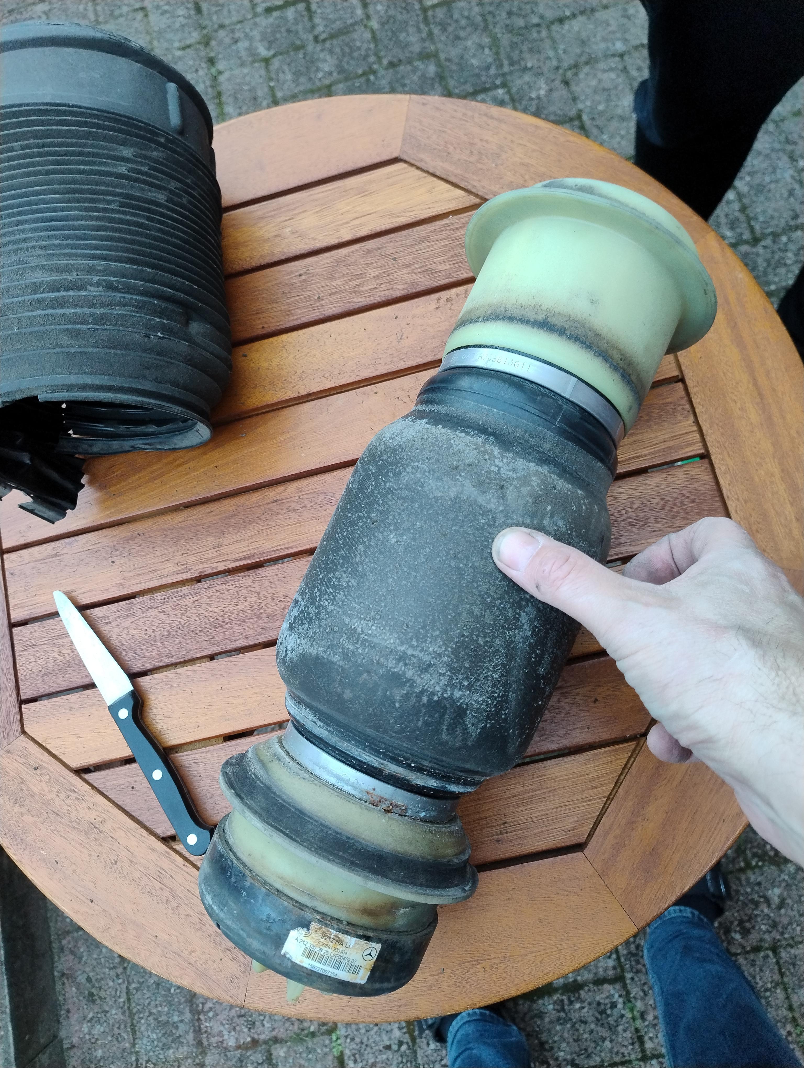

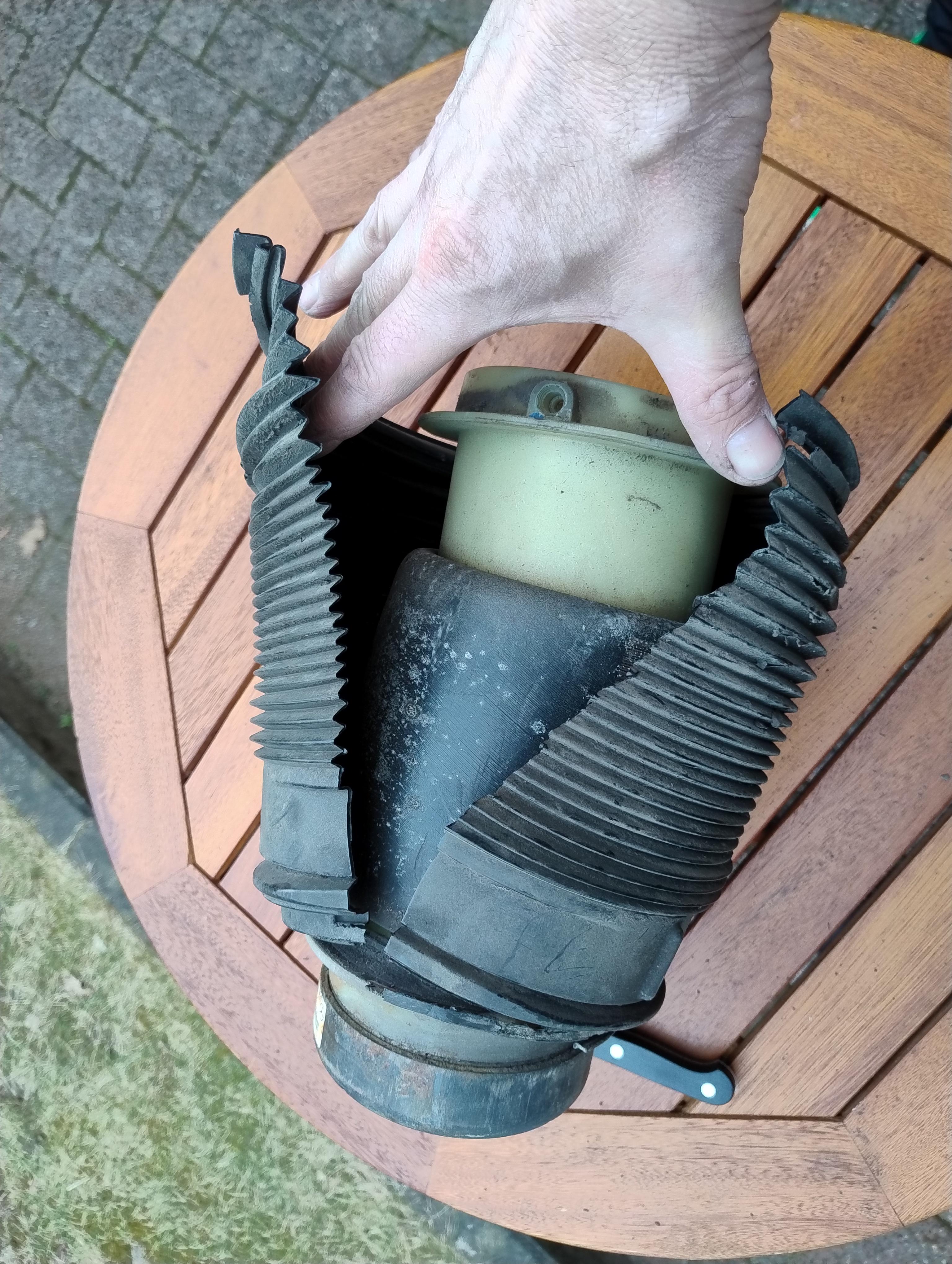

In den allermeisten Fällen sind es wohl die Bälge. Austausch ist kein Aufwand, das ist auch ohne Werkstatt auf der Einfahrt in zwei, zweieinhalb Stunden erledigt.

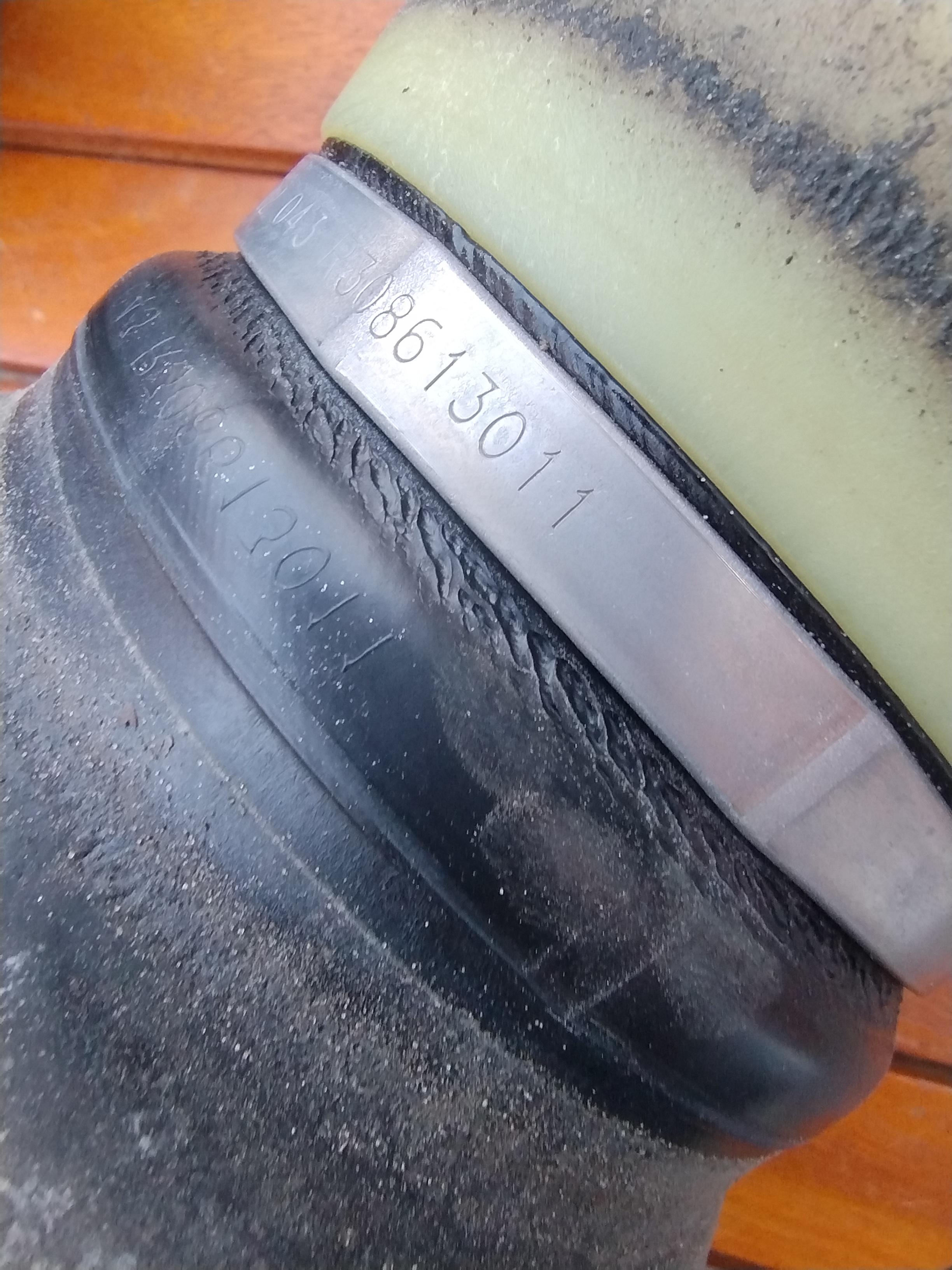

Die Bälge werden an den "umgefalteten" Stellen eifach nach 10 Jahren plusminus porös. Dann halten sie in einer Position vielleicht noch dicht, parkt man ein bisschen schief, werden sie undicht... Wenn Dein E runtersackt und die Bälge älter als 8 oder 10 Jahre sind, mach sie neu und suche danach nach evtl. undichten Leitungen.
Wenn Du den Kompressor schon auspackst, mach gleich den Luftfilter neu. Regelmäßiger Tausch hält das System trocken, dann gammelt auch der Ventilblock nicht oder zumindest später (oft ist das einfach Rost...)
Balg in "Ruheposition"
Balg ausgezogen
Poröse Stellen

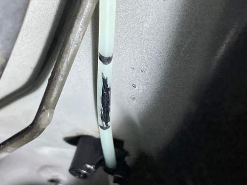

Was sind das nur für Amateure nach nichtmal einer 3/4 Stunde hatten wir den Fehler gefunden!
Und dann noch den neuen Balg (Aussen) beschädigt .
ich weiß noch nicht was ich bezahlen werde oder muß !

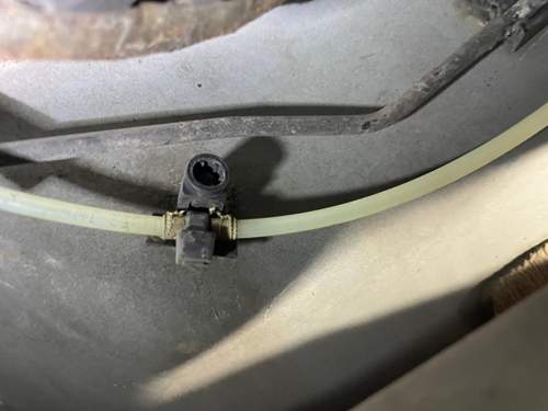

Die Leitung soll angeblich erneuert worden sein, kann man sehen das Textilklebeband ist doch älter als 6 Wochen? oder

gut zu erkennen das der undicht ist !
