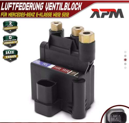

es sieht aus als seien unterschiedliche Anschlüsse an dem Ventilblock? Kann es sein das es M8 und M10 sind? Und der Schlauch zum Kompressor scheint auch größer zu sei?
Danke
Ja genau das Foto kenne ich ja und da ist er draus zu ersehen, dass ein Schlauch wahrscheinlich etwas dicker ist. Was ist das denn für eine Verschraubung die man bestellen muss wenn dann würde ich ja gerne alle Verschraubung neu machen und die Schläuche, der scheint ja dicker zu sein.
Ja der Schlauch zum Kompressor ist dicker, Maße hab ich aber auch keine parat.
