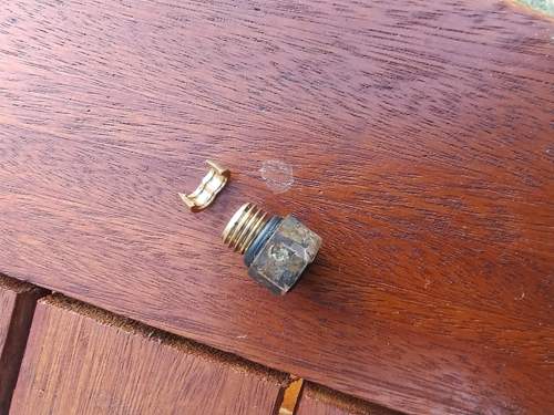

Den hab ich mir einem Maulschlüssel locker gedreht und dann mit dem Fingern angeschraubt.
Ich hatte mir so einen Schlüssel wie im Bild gedruckt, einfacher war es aber ohne.
Beim Aufflexen oder Dremeln machst Du wahrscheinlich den Schlauch kaputt. Wenn das Anschlussstück angeschraubt ist, schön es auf dem Schlauch etwas nach hinten, dann fällt der Schneidring bin selbst raus und du kannst den Rest ganz einfach abziehen. Schön vorsichtig, dann kannst Du den Schlauch wie er ist in den neuen Balg einschieben. Meine Arnott hatten den Anschluss bereits montiert.
Im Bild hab ich den Schneidring aufgezogen.
Anschluss
