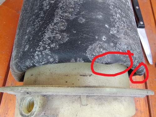

Eigentlich nicht, die rollen sich ganz normal ein und liegen dann auf dem Anschlag. Im Endeffekt ist das ein Schlauch, der sich in sich selber stülpt. Der muß aber unter Last abgelassen werden und nicht etwa aufgebockt und dann ohne Luft runter gelassen werden, dann kann es Knicke geben.
Gruß Metalhead
Ich war der Meinung, es ging davor um Absenken ohne Luft direkt nach dem Einbau. Ganz zusammengeschoben ohne Druck schaut das aus wie im angehängten Bild. Ob geringer Druck im Balg daran etwas ändert, weiß ich nicht, aber wenn der Wagen ganz runterkommt, ist nicht mehr viel Druck drinnen und es dürfte ähnlich aussehen.
Eben weil mich diese Aussage interessierte, hab ich die alten Bälge geöffnet und ein paar Experimente gemacht ;).
Ob diese "Knicke" jetzt zwangsläufig zu Undichtigkeiten führen, kann ich nicht sagen. In jedem Fall rollen die letzten zwei, drei Zentimeter nicht mehr so sauber auf wie der Rest vorher. Das war bei beiden Bälgen so.
Knick im Balg
@mj_wagner schrieb am 3. Juli 2025 um 11:22:23 Uhr:
Ach so, ja das sollte man nicht machen. Auf dem Wagenheber lassen, Motor starten und dann langsam ablassen (mit Pausen für den Kompressor zum nachpumpen) ist da die richtige Reihenfolge.
Wie gesagt, da muß Gewicht/Druck drauf sein daß die ordentlich einrollen.
Gruß Metalhead
Zitat:@metalhead79 schrieb am 3. Juli 2025 um .
Der muß aber unter Last abgelassen werden und nicht etwa aufgebockt und dann ohne Luft runter gelassen werden, dann kann es Knicke geben. Gruß Metalhead
Das verstehe ich nicht richtig!
Wenn ich den ohne Luft runter lasse, würden sich die Bälge ja ganz zusammen drücken und Knicken oder nicht?
Ich hätte Das Auto auf der Bühne angehoben dann den Schlauch gewechselt, dann den Motor starten, dass der Kompressor anspringt und schon mal ein Luft in die Bälge bläst und dann erst das Auto von der Bühne ablassen, dass das Auto wieder auf Rädern steht?
Oder??
@michi4444 schrieb am 3. Juli 2025 um 19:25:55 Uhr:
Oder??
Anheben, Luftbälge wechseln, dann so weit ablassen, dass die Räder den Boden berühren und er etwas einfedert, aber nicht ganz unten ist. Dann Motor starten und die Bälge füllen lassen.
Wenn er noch hoch auf der Bühne ist und die Räder voll ausgefedert sind, läuft der Kompressor nicht an, weil die Sensoren außerhalb des Regelbereichs sind. Deswegen so weit ablassen, bis er etwas tiefer als normal eingefedert ist.
