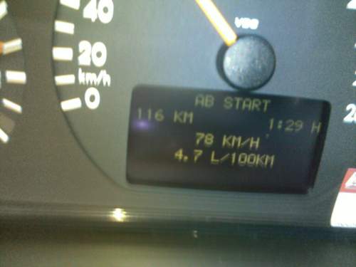

Und jetzt der Minimalverbrauch im S210 320 CDI
S210 320 cdi
@Franjo001 schrieb am 9. Dezember 2021 um 23:34:49 Uhr:
Also, im Winter (kalt und WR) brauche ich 1-1,5 l mehr auf 100 km. Und wenn ich im Winter mit ~200 km/h über die Bahn fliege, kostet es D-Zug-Zuschlag. Also bin ich heute mit 8,9 l/100km voll zufrieden. Waren noch 4 Überholbeschleunigungsorgien auf der Landstraße dabei. ;)
Gespart hat es nicht, aber Spaß gemacht und dafür habe ich 265 PS. Sonst täte es auch ein 190 Dc W110. Der fraß zwar mehr, war dafür aber deutlich lahmer. :D
Naja, mit 200 kostet es auch mit SR Zuschlag. Bis ca. 160 ist dieser aber wirklich gering - wenn man wenig bremsen muss. Überholvorgänge Landstraße kosten nix, denn bereits auf Höhe des Brummi ist man wieder am ausrollen ;)
Zum 210: der Reihensechser ohne DPF dürfte grundsätzlich sehr verbrauchsähnlich zu den 642ern sein - bei diesen (über-)kompensieren Motorfortschritte (und die 9G !) den Mehrverbrauch (zugunsten der Emissionen).
