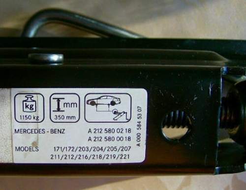

möchte mir ein Wagenheber für ein S212 (BJ 2011) T-Modell kaufen. Beim 🙂 kostet das Set 68 Euro. Jetzt habe ich in der Bucht welche für 10-15 Euro gesehen, original. Nur halt nicht für S212 sondern für W203 oder W204 oder W211.
Die Aufnahme für die Mulde sieht auf den Fotos bei allen identisch aus. Kann ich also jeden beliebigen Wagenheber nehmen, egal ob W203, W204, W211, W212 ?
Hier die verschiedenen Teilenummer der Wagenheber:
A2035830315: W203 C Klasse
A2125800218: laut Bild für W171, W172, W203, W204, W205, W207, W211, W212, W216, W218, W219, W221
A2125800018: laut Bild für W171, W172, W203, W204, W205, W207, W211, W212, W216, W218, W219, W221
A2125800118:
A2125800418:

Es gibt zwei Wagenheber: einer aus Stahl und einer aus Alu - daher die zwei Telenummern A2125800218 / A2125800018. Der aus Alu wiegt etwas weniger, an der Funktion ändert sich nichts.
Die W211-Nummern sind älter und können 1000 kg, die W212-Nummern können auch 1000 kg und manche 1150 kg (wahrscheinlich neuere Ausführung) - steht ja drauf.
Hab beide Varianten (Stahl und Alu) als W211-Nummer im Auktionshaus gekauft.
Die Aluvariante liegt im Kofferaum und die Stahlvariante in der Werkzeugkiste zum Räderwechsel. 😁

Für meinen (S212 Mopf) mit AMG Paket wird in der Teileliste nur der A2125800018 angeführt, ohne Hinweis ob mit oder ohne AMG Paket.
Hab nachgeschaut: meiner ist A211 583 02 15 in Stahl mit 1100kg Traglast ab 300mm Hubhöhe

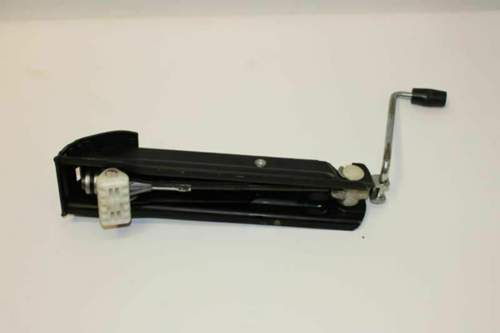

Mein Rat an den TE, lass die Finger von dem MB
Wagenheber, dass Ding ist Schrott was mir der
Freundliche auch bestätigt hat.
Das Problem ist, dass das Gewinde ab einer
bestimmten Höhe durchrutscht und der
Wagenheber umschlägt. Ist mir zweimal
passiert und ich hatte den Schweller verkratzt.
Kann sogar passieren das die Tür was mitbekomt.
Die Dinger sehen seit 30 Jahren gleich aus und man hat selbst Angst, damit eine A-Klasse hochzukurbeln...

Bei welchem Wagenheber passiert das? Beim Einseitigen? Ich habe den Scherenwagenheber bekommen, der auch für den W221 vorgesehen ist. Der sollte doch den leichteren 212er locker tragen? Habe immer Sommer/Winterreifen vorsichtig gewechselt und er hält bis jetzt, allerdings ist die Gewindestange schon verbogen. Man sieht deutlich, wie sie sich beim Kurbeln etwas auf- und ab bewegt.
Gehts um die regelmäßige Nutzung des Wagenhebers oder für den Notfall?
Für regelmäßige Nutzung (2mal im Jahr kompletten Satz wechseln) empfehle ich einen vernünftigen Rangierwagenheber.
Gibts auch oft günstige Angebote, und kann platzsparend in der Ecke stehen
Mir sind diese windigen "Notfall"wagenheber für den Kofferraum dafür einfach zu gefährlich.
Einmal an einem festsitzenden Rad gezogen und die Dinger biegen und winden sich. Auf Dauer halten die das nicht aus.
Im Notfall ein Rad am Strassenrand wechseln okay, mehr aber auch nicht.

Auf jeden Fall einen Rangierwagenheber.
Ich nutze den Originalen mehrmals im Jahr für den E und den Mini weil die Aufnahmen identisch sind und super passen. Bisher keine Probleme.
