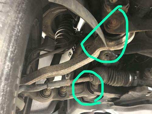

Ich sehe gerade wo die anscheinend eingebaut werden und habe eine ganz schlechte Vermutung.
Sind die beiden Gummilager auf dem Bild ebenfalls für eine eventuelle Verstellung des Sturzes verantwortlich?
Wenn ja wurde mir mist erzählt. Die sind nämlich ganz schön rissig. Die Bolzen mir denen diese Lager am Rahmen fest sind sind die, die man austauschen kann.

Alle Gelenke sind soweit in Ordnung. Es sind halt nur diese großen Lager vom Bild, die rissig sind. Mir wurde aber gesagt, dass es nicht so schlimm sei und damit habe ich das geglaubt.
Wenn man an diesen Gummis aber Schrauben sind, die nur 0,5° ändern, dann macht da ein Lager mit mehr Spiel als normal schon ne Menge aus. Man sollte eben nicht alles glauben, was einem vom vermeintlichen Fachmann erzählt wird...
