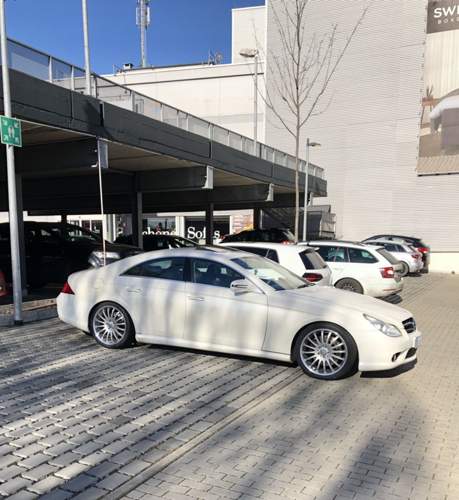

Hab’s gemacht kinderleicht
Für fragen könnt ihr mich anschreiben
