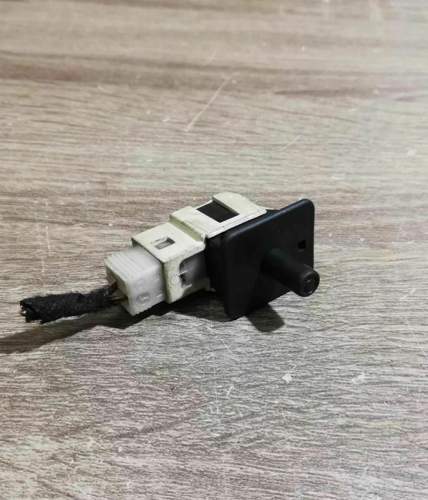

du meinst aber schon die ganz normalen dinger (siehe foto)
Ja, das ist es vielleicht.
Am Türschloss selbst ist eine schwarze Plastikplatte montiert, an welcher der Tuerkontaktschalter betaetigt wird.
Falls diese Platte beschädigt (gerissen) ist, kann es auch zu Fehlfunktionen kommen.
Fehlt diese Platte, dann geht das Licht gar nicht mehr aus, da der Tuerkontaktschalter ins Leere geht. Incl. Fehlermeldung, dass Tuere offen.
Vermutlich wird eine SD dies auch nicht bemerken, woher auch, es gibt pro Tür ja nur den einen Schalter, und keine weitere Referenz.
Waehrend der Fahrt gibt es keine Meldung "Tuere geöffnet" oder sporadisch es Einschalten der Innenbeleuchtung?
Wenn Nein, dann liegt es vermutlich nicht am Schalter oder dessen Betätigung.

danke, aber das licht geht jedes mal ganz normal aus und beim abschließen wird mir auch alles korrekt via 3x blinken quittiert.
Ich werde morgen mal bei voller batterie nochmals alle fehler löschen und anschließend neu auslesen und berichten.

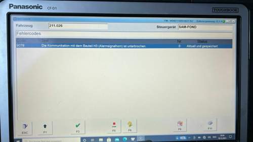

Einziger Fehler im SAM siehe Foto.
kurzerhand getestet.
Innenraumlicht geht an, Blinker blinken. Aber kein Alarm (Beim Abschleppen funktioniert er übrigens.)
Nach einiger Zeit gehen die Blinker aus, innenraumlicht bleibt an:
Also genau mein fehlerbild.
Stellt sich nur die frage wieso ständig der alarm ausgelöst wird?
selbst mit abgeklemmtem steuergerät
selbst mit defektem sensor der nicht ausfährt?!
ich könnte jetzt die EDW Funktion deaktivieren und mal testen..
