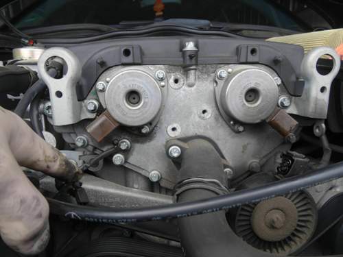

Erst einmal wieder Danke für Eure Hilfe und Tipps.
(da ich mich noch nie so richtig an den Motor ran getraut habe könnt Ihr euch doch bestimmt denken das ich da "etwas Respekt" davor habe und Ihr mich erst überzeugen müsst 😉 Glaube euch ja 😉

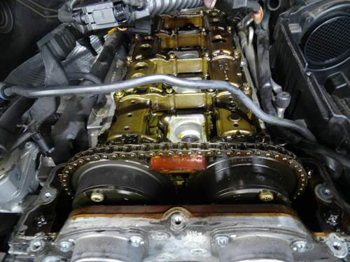

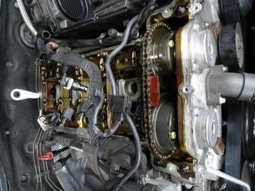

So sieht es im Moment aus!
Kette hat sich soweit ich das beurteilen kann überhaupt nicht bewegt. Sitzt bombenfest und nix verrutscht uder wackelt.
Was mir aufgefallen ist, ist Oil an der 1. Zündkerze; an der 2. ganz wenig; 3 und 4 sauber (von Vorne gesehen)

Dreh den Motor auf OT. Dann kontrolliere die entsprechenden Markierungen. Am besten Fotos machen und hier posten.
Der NW-Sensor ist doch sicher gar nicht kaputt!
Die Kerzen sind Iridium-Kerzen, die halten mindestens 100.000km aus, vermutlich 200.000km.
Wenn die Spitzen noch normal sind, muß man da nichts ersetzen!
Hör' auf mit dem furchtbaren Getausche ohne Kontrolle!
Und warum hast Du jetzt nicht die Steuerzeiten kontrolliert?
Eine (momentan) strammgezogene Kette sagt gar nichts aus!

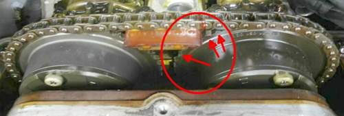

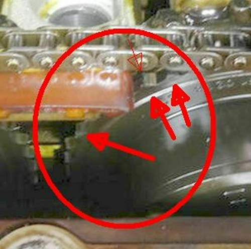

Die Zähne des Einlaß-NW-Verstellers sehen mir schon extrem abgefressen aus, wenn ich das Bild auf meinem PC heller mache. Leider ist die Perspektive und die Auflösung der Aufnahme nicht günstig.
Sehr wahrscheinlich ist die Kette dort schon übergesprungen! (Oder extremst kurz davor - beim nächsten Anlassen springt sie über!)
Übrigens: Die NW-Versteller haben einen Stift (ca. 10mm, seitlich zu sehen), mit dem sie in die Grundstellung einrasten. Da muß man beim Steuerzeiten-Kontrollieren auch sicher sein, daß sie eingerastet sind.
Dieter
P.S. Deine Bilder hier im Anhang: aufgehellt und vergrößert

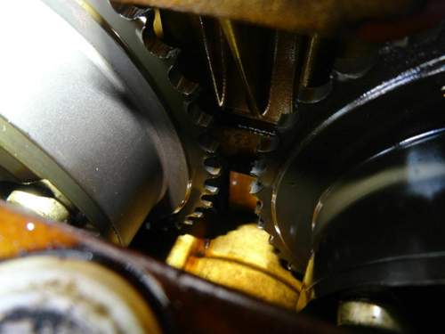

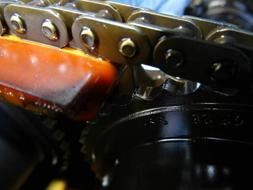

Trotz der schlechten Abbildung der Zähne, erkennt man, daß die sichtbaren Zähne keine natürliche Form mehr haben.
Aber Du hast schon auch selber gesehen, daß die Zähne quasi Langlöcher haben, und daß auch Spitzen abgebrochen sind?
Dieter
Vielleicht ist die Kette bei diesen Zähnen schon einmal über die Zähne gerutscht und damit stimmen nun die Zeitpunkte nicht mehr. Bei diesem Zustand der Zähne würde ich keine Experimente machen.

Sorry für die späte Rückmeldung. bin erst heute wieder dazu gekommen.

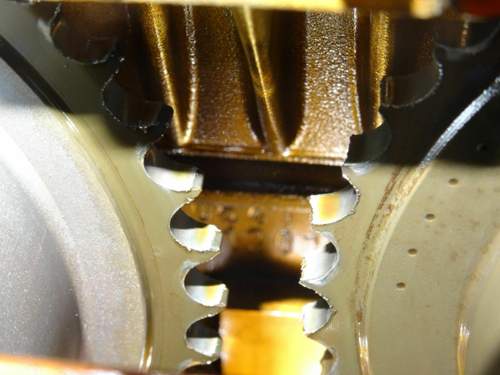

Also Zähne sind (wie Ihr ja schon vorher gesehen habt) richtig hinüber! (Jetzt sehe ich es auch! "So nah habe ich mich doch an/in den Motor noch nie getraut..)
Hier mal Bilder auf denen man es gut sieht!
Wunderbar. Siehst du, das Kontrollieren war nicht so schwer. Wie schon empfohlen, starte den Motor besser nicht mehr. Wenn ihr den Wagen noch länger fahren möchtet, dann einmal das volle Programm. Wenn ihr den abstoßen wollt, verkauft ihn mit dem bekannten Problem.
