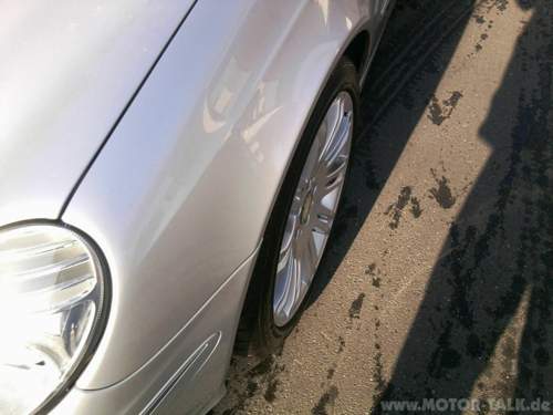

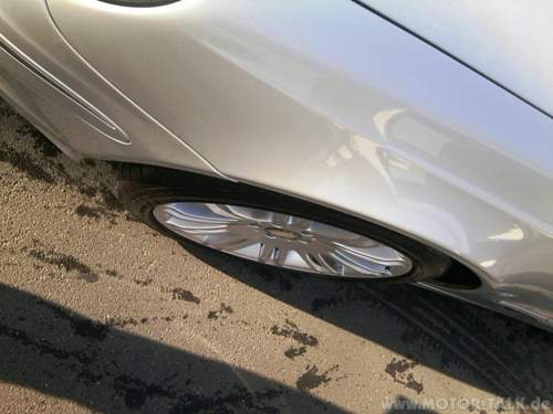

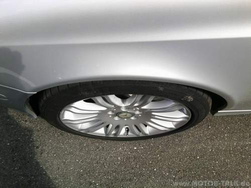

So hier ein paar Fotos
Vorher vorne
Vorher vorne
Nachher vorne
+6

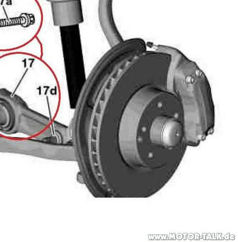

Hallo saturn111,
ist Deiner tiefer?
Hattest Du auch das Problem mit der Fettkappe an der VA? Wenn ja, wie hast Du's gelöst?
Ptrick
ja, der ist Ausstattungsmäßig tiefer durch das "Sportpaket"
und ja, hatte auch das Problem vorne mit den Fettkappen! (komisch das es H&R und Eibach nicht auf die Reihe bekommen das Ding innen einen zentel größer zu fertigen)
hab erst versucht mit der kleinen DruckluftSchleifflex das Material etwas abzutragen,
dabei wurde die Fettkappe aber unansehnlich in Mitleideschaft gezogen.
Ich hab mir dann zwei neue vom 🙂 geholt (Stückpreis 1,94€)
Distanzscheibe ohne Fettkappe drüber "gepresst" und dann danach die neue Kappe drauf.

Die Kappe sitzt auf einen Flansch! den Flansch hab ich etwas abgeschliffen,
dadurch die Kappe am Rand beschädigt! Ich hab die alte Kappe abgezogen und auf den freiliegenden Flansch die Distanzscheibe geschoben. geht etwas streng. Nach der Distanzscheibe hab ich dann ne neue Kappe wieder auf den Flansch gedrückt, fertig! Im Gutachten steht nix von der Kappe.

Vorderachse
das mit der Fettkappe gefällt mir nicht so wirklich. Hört sich ein irgendwie nach Bastellösung an. Ich habe auch keine Lust, bei jeder Winterradmontage Stress mit den Dingern zu kriegen. Habe im Internet Distanzscheiben mit integrierter Fettkappe gefunden. Kennt die jemand? Was ist davon zu halten? Dass sie teurer sind, ist mir bewusst, aber bei sicherheitsrelevanten Teilen kommt's mir nicht auf 50€ an.
