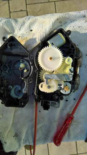

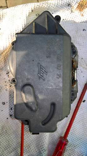

Tut mir leid aber. ich hab das Teil gestern 3xaus und eingebaut (Gehäuse geöffnet, abgebrochene Litze zu den Sensoren gebrückt) und das Zuziehen und die Inneraumbeleuchtung funktionieren immer noch nicht. Schloss sperrt zwar aber die Innenraumbeleuchtung geht nicht mehr aus und Heckklappe nicht zu erscheint im Display. Glaube muß doch in ein Neues investieren.
Ein Bild vom Gehäuse
Wp-20170211-13-57-30-pro
Uralte Teilenummer, mehrfach ersetzt. Fängt seit langem mit A164 an.
Neu kaufen, nur noch einmal tauschen und glücklich sein, bis das Auto weggeht.
Bild vom Anschluss
Wp-20170211-13-47-00-pro
Bild vom Getriebe
Wp-20170211-13-57-46-pro

Habe schon einige zerlegte Schlösser angeschaut: Scheinen zumeist Schäden an der Lagerung zu haben.
@eggerhorst: Hast du ein neues kaufen müssen?
Habe um 220 € ein Neues bei Hirschvogel im Onlineshop gekauft. Mit Garantie und Original Mercedes Teil.
Um das Thema von meiner Seite abzuschliessen: Ich hatte es in einem anderen Zusammenhang hier schon geschrieben- unser Rückwandtürschloss habe ich zerlegt um den Fehler zu finden...Hätte nicht gedacht wie kompliziert das "Innenleben" aussieht.
Ich habe ein neues Schloß bei Mercedes gekauft. Das neue Schloß hat 290,00 Euro gekostet. Ich habe es eingebaut und nun ist alles wieder in Ordnung.
