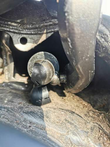

Hi Leute,
ich wollte heute die Heckklappendämpfer bei meiner aut. Rückwandtür wechseln und habe leider voll abgeloooooosed ;-)
Fahrzeug: S211, 2008, 225tkm
Ich habe gerade viele Beiträge gelesen. Komme dennoch nicht weiter.
Da ich mit der linken Seite angefangen habe habe ich nicht mitbekommen dass rechts kein Antrieb existiert. Also rechts nur der Dämpfer, so aus den Beiträgen erfahren.
Ich hatte den linken dämpfer gelöst und dann war Ende. Ich bekam den Dämpfer nicht raus. Ich habe sogar die Zustange der Mechanik vom Kugelkopf gelöst, dennoch passte der Dämpfer nicht durch die Lücke nach hinten raus.
Ich habe verzweifelt alles wieder zusammen gebaut.
Mein nächster Ansatz wäre im zerlegten Zustand die Mechanik per Knopfdruck zu schließen um den Dämpfer heraus zu bekommen. Da hatte aber noch etwas Schiss vor.
Was mache ich falsch, wie komme ich weiter?

Die rechte Seite ist spiegelverkehrt zur linken aufgebaut.
D.h. das ist das gleiche in grün.
Dazu habe ich auch Bilder eingestellt.
Ich war heil froh dass ich die linke Seite ohne Schäden zu hinterlassen zusammen hatte. Da habe ich die rechte Seite nicht mehr angefasst
Wenn das richtig verstanden habe soll laut WIS der Himmel ab. Der Dämpfer soll dennoch durch die Mulde heraus genommen werden?
Ich werde da nicht so recht schlau draus.
Ich habe ja bereits den Dämpfer im Fahrzeugrahmen, also an den enden gelöst liegen gehabt.
In beide Richtungen
1. richtung Innenraum durch die Mulde geht's nicht
2. nach hinten heraus habe ich ja bereits leidvoll beschreiben
Ich kann mir nicht vorstellen bzw. war in diesem Kanal keine weiter Öffnung zu sehen sodass es da eine Möglichkeit gebe den Dämpfer zu entnehmen.
Ich vermute weiterhin stark dass der Zylinder (von der Scharnierkugel getrennt) eingefahren werden muss. So würde Platz entstehen um den Dämpfer nach hinten heraus zu ziehen. (siehe Bilder)
Ich kann mir das nicht anders vorstellen

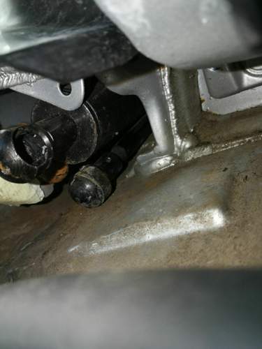

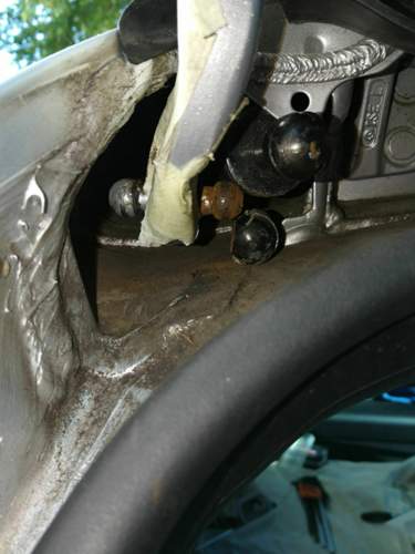

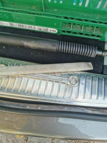

Also, nach dem ewigen gefi**e hab ich das Ding innen (vorn) angesetzt.
Hier die Bilder wie der Dämpfer nach hinten rausgeht.
Hab nun noch die linke Seite, ey sowas von kein bock drauf.
Mit dem Plastikkeil und dem 17er Ring ging es innen drauf. Erst innen dann am an der Klappe angesetzt.
Hoffe kann mit den paar Infos weiterhelfen.

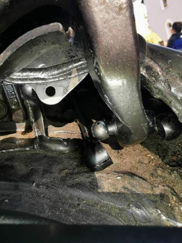

Hi.
Du hast viel mehr Platz nach hinten raus als ich. Das kann nicht das gleiche Fahrzeug sein.
Ich hänge noch zwei Bilder von mir an.
Kannst du bitte deine Fahrzeugdaten nennen?
Oha das ist wirklich eng.
Ist ein mopf aus 2007.
Ggf. Da Unterschied.
Kann man den den Stempel nicht zurückdrücken??
Wenn das einfache Hydraulik ist sollte es nix tun, ich mein die Klappe kann man auch mit der Hand zudrücken.
Oder ganz. Ehrlich, ich wäre schon längst ausgerastet und hätte das blech oben weggebogen 😁

EZ 2004 Vormopf. Linken Dämpfer nach freilegen ausbauen/rausholen: Mehr als 1 Stunde gebraucht.
Es gibt genau nur 1 Position, bei der der Dämpfer auf der linken Seite bei mir raus geht. Vor der Heckklappe stehend muss der "Hydraulikkopf" ab und nach links unten weg. Ich bin mir nicht sicher, ob ich auch so ein Blech davor habe. Der Himmel muss runter, sonst kann man die Kappe mit der durchgeführten Hydraulikleitung nicht entfernen/nach hinten Richtung Motorhaube schieben. Dafür muss der massive Halter ab, der vor der Kappe sitzt und genau 1 popeliges Kabel hält. Um den Halter abzubauen, muss der Himmel 10-20cm runter.
Ohne die Kappe nach hinten zu schieben, hätte ich es im Leben nicht geschafft, den Kugelkopf des neuen Dämpfers wieder zu fixieren. Die Lücke grüne Kappe/Gehäuse ist maximal 1cm groß, weil die Hydraulikleitung alles blockiert.

Mit dem Stempel meinst du bestimmt den Kugelkopf des HyZylinders. Zur Seite drücken (im Bild: nach links unten) ging nicht. Aber den Zylinder rein drücken könnte tatsächlich eine Möglichkeit sein. Falls er sich per Hand mit etwas drücken lässt und dann auch in der eingefahrenen Position bleibt.
Die Funktion der aut. Heckklappe ist etwas eingeschränkt da. Ich habe leider nicht die Zeit nochmal da dran zu gehen. Auch keine Lust. Ich plane das mal fürs nächste Jahr ein.
Wenn ich bis zum nächsten Eingriff keine einfache Lösung (ohne Himmel abnehmen) habe, werde ich das blech versuchen umzubiegen.
