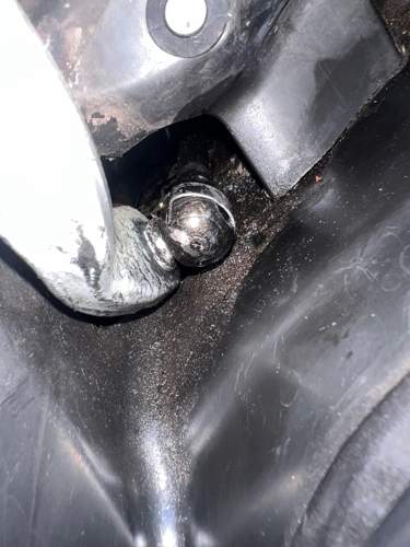

Hi Leute,
ich wollte heute die Heckklappendämpfer bei meiner aut. Rückwandtür wechseln und habe leider voll abgeloooooosed ;-)
Fahrzeug: S211, 2008, 225tkm
Ich habe gerade viele Beiträge gelesen. Komme dennoch nicht weiter.
Da ich mit der linken Seite angefangen habe habe ich nicht mitbekommen dass rechts kein Antrieb existiert. Also rechts nur der Dämpfer, so aus den Beiträgen erfahren.
Ich hatte den linken dämpfer gelöst und dann war Ende. Ich bekam den Dämpfer nicht raus. Ich habe sogar die Zustange der Mechanik vom Kugelkopf gelöst, dennoch passte der Dämpfer nicht durch die Lücke nach hinten raus.
Ich habe verzweifelt alles wieder zusammen gebaut.
Mein nächster Ansatz wäre im zerlegten Zustand die Mechanik per Knopfdruck zu schließen um den Dämpfer heraus zu bekommen. Da hatte aber noch etwas Schiss vor.
Was mache ich falsch, wie komme ich weiter?
Schöne Grüße

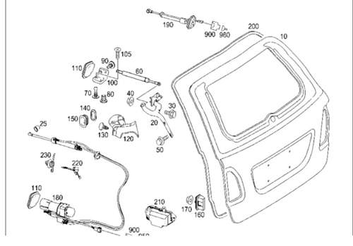

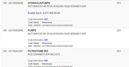

Es gibt nur links einen Hydraulikzylinder, das, was man rechts sieht, ist ein Poti um die Stellung der Tür zu messen.

Vielen Dank für den Einwand. Das hatte ich übersehen. Das wirft dann die Frage auf, ob man diesen "Sensor Öffnungswinkelerkennung Heckdeckel/Rückwandtür (B24/16)" (Bezeichnung im WIS) auch einfach für den Aus/Einbau etwas manuell zurückdrücken und dann wieder herausziehen kann ohne, dass danach irgendwelche Werte falsch sind. Vor allem, da der Hydraulikzylinder in diesem Moment eben nicht synchron bewegt wird...
Weiß dazu hier jemand mehr?

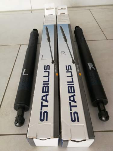

Die Dämpfer auf dem Bild sollen für die aut. RWT sein? Ich habe jetzt auch welche gekauft und die sind ohne diese Federn, aber für Vormopf. Anbei 2 Bilder, die Nummer 190 ist das Potentiometer und die Nummer 180 ist die Pumpe mit Hydraulikzylinder. Ich hoffe, damit ist das geklärt. Wie du sehen kannst, wird beides nur einmal benötigt.
Opera-momentaufnahme-2022-05-01-210359-mb-teilekatalog-info
Opera-momentaufnahme-2022-05-01-210301-mb-teilekatalog-info

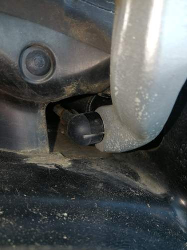

Ich bin gestern Abend endlich zum Wechsel der Dämpfer gekommen. Wie drago2 schon angemerkt hatte - linke Fahrzeugseite sitzt der Hydraulikzylinder - rechts nur das "Poti". Ich habe beide am Fahrzeugende von den Kugelköpfen gelöst. Dann die Taste zum Heckklappe schließen gedrückt --> Hydraulikzylinder fährt auf Minimalposition. (Interessant dabei: den Poti lässt man so lange unberührt liegen, wenn man versucht ihn parallel einzufahren, stoppt die Hydraulik, da man händisch eben nicht perfekt synchron ist...) Nachdem der Hydraulikzylinder eingefahren ist, eine Schnur um den Kopf des Potenziometers binden und diesen auf seine eingefahrene Position schieben - man kann am Potistab anhand von Staubablagerungen ganz gut erkennen, wie weit dessen übliche Position eingefahren ist...
Dann habe ich zunächst die linke Fahrzeugseite den Dämpfer gelöst - um ihn dann herauszubekommen, drückt am besten eine zweite Person den Hydraulikzylinder mit Hilfe eines Zollstocks ganz nach oben und Richtung Fahrzeugmitte - dann kann der Dämpfer drunter weg hinten herausgezogen werden und der neue Dämpfer eingelegt. Auf der rechten Seite gleiches mit dem Poti -> ganz hoch und Richtung Fahrzeugmitte aus dem Weg drücken. Der Rest des Prozederes ist ja bereits an mehreren Stellen und durch chruetters in den FAQ beschrieben. Wenn auch etwas "fummelig" habe ich so auch beide Seiten ohne lösen des Dachhimmels austauschen können. Nach dem beide Dämpfer korrekt eingebaut sind, drückt man nun an der weiterhin voll geöffneten Kofferraumklappe den Öffnungstaster über dem Kennzeichen. Daraufhin fährt der Hydraulikzylinder wieder heraus - danach den Poti mithilfe der angeknoteten Schnur wieder herausziehen - beides auf die Kugelköpfe setzen - fertig.
Nun habe ich also beide Dämpfer erneuert und die Klappe öffnet wieder bis zur höchsten Position - leider fällt sie beim Schließen immer noch etwas unsanft ins Schloss. Dazu muss ich jetzt nochmal weiter belesen - ich dachte, das lag ebenfalls an den Dämpfern, scheint aber wohl irgendeine unsaubere Einstellung der Hydraulik o.Ä. zu sein?

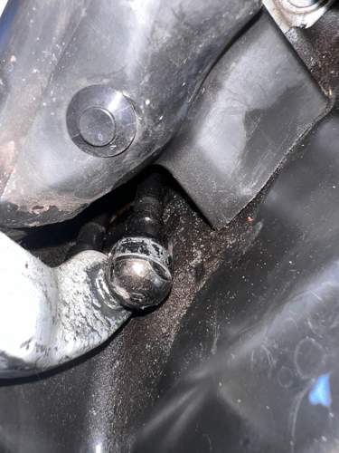

Ich habe die rechte Seite ohne abschrauben der Verkleidung außen gecheckt. Bei mir sieht das aus wie ein Dämpfer..
@benja
Hast du Fotos gemacht?
Speziell vom Poti?
@Lunalexx
Entschuldige die lahme Antwort (hatte keine Mailbenachrichtigung zu deinem Post bekommen). Ich habe leider keine Fotos gemacht. Aber bei mir sieht es genauso aus wie bei dir --> rechte Farhzeugseite ist auf dem linken "Knubbel" der Poti aufgesteckt - auf dem rechten (also auf deinem Foto kaum zu sehen, weil hinten an der Außenwand) ist der Dämpfer aufgesteckt.
