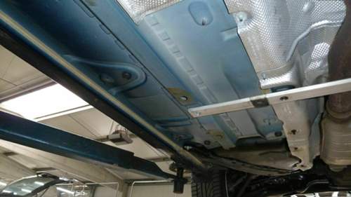

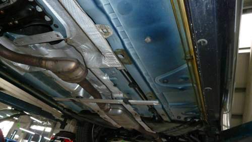

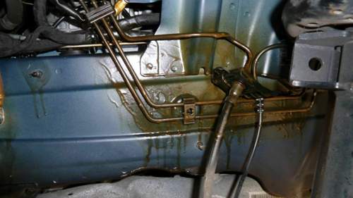

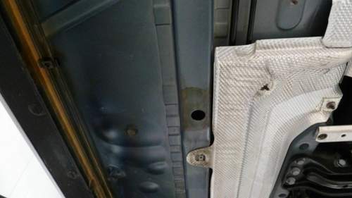

Guten Abend.
Ich habe mir heute beim Freundlichen einen 2008er C180 K angesehen und einige Rosstellen am Unterboden fotografiert:
- einige Teile sind angerostet siehe Bilder
- der hintere Stabi ist auch an einer Aufhängung knusprig
- die Hinterachse muss laut Aussagen des Verkäufers ausgebaut werden, um die rostige Bremsleitung zu tauschen, das will er machen
Wie findet Ihr die Roststellen? Was würdet Ihr machen? Konservieren lassen? Oder lieber nen Bogen drum machen?
Der Wagen ist wohl in Süddeutschland gelaufen. Vermutlich hat er regelmäßig Salz gesehen.
Kann man eigentlich mit der Star Diagnose aulesen, ob die ELV bereits erneuert wurde?

Ja, das ist zu viel.
Mit dem Rost stößt man bei dem Händler aber sicherlich nur bedingt auf Gehör, denn wenn es ihm zu viel wird, dann verkauft er nicht und wartet lieber auf den nächsten, der nicht drunter schaut.
Der Händler hat - ganz Vertriebler - gesagt, dass der Wagen in Anbetracht des Alters auch von unten noch gut aussehe (O-Ton!).
Ich gehe nicht davon aus, dass er da mit sich reden lässt. Denke auch, dass den jemand kaufen wird, der nicht drunter schaut.

Hallo gstomsen,bei dem 204er sind am Fahrzeugboden links und rechts 2 lange Plastikverkleidungen.
Die in Fahrtrichtung links auf jeden Fall entfernen und einen Blick auf die Bremsleitungen werfen.
Da gehen 2 lange Leitungen nach hinten durch und die, sind ebenfalls sehr sensibel.....
Kann mir gut vorstellen, dass die auch neu müssten. 😉Ich hatte Glück, da mein MB insgesamt kaum gefahren wurde, vor allem im Winter. Beim Kauf
waren 27.000km auf der Uhr.Die Leitungen habe ich nach der Reinigung anschließend mit Wachs behandelt und jetzt ist Ruhe im Karton.
Schaue dir diese Stelle unbedingt noch an vor dem Kauf.
