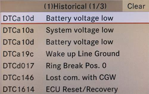

kurzes Update ... leider war ich noch nicht erfolgreich. Comand sagt kein Wort.
@Michael, nun zu deinem letzten Beitrag.

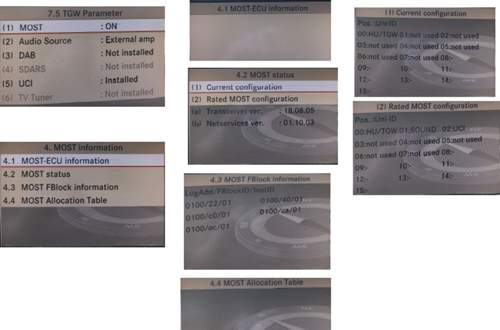

Ja, MOST ist eingeschaltet und ext. AMP auch. In der Anlage habe ich mal ein Bild von der MOST Info. Mir sagt es halt leider nichts. Vielleicht sieht man da aber doch etwas?
Des Weiteren habe ich in der "History" nachgeschaut. Es sind auf einmal alle gelöschten Fehler wieder da. Also alle die alten Fehler (3 Seiten), jedoch keine neuen Fehler.
Dann habe ich mir noch kurz das "Chrono Stack" angeschaut. Da ist der "Ring Brake Pos. 0" auch abgelegt.

Habe mit gerade die Steckreihenfolge des Lichtwellenleiterringes also MOST im Schaltplan angeschaut.
Nach dem abgehenden Leiter am Comand System ist das erste Gerät die Multimediaschnittstelle mit der Sicherung F81 mit 5A danach folgt der H&K Verstärker mit der F67 mit 30A und F69 mit 20A für den Bassverstärker.
Der Bass hat aber keinen MOST Anschluss. Ich wollte dir nur die Sicherungen aufzählen.
Sämtliche Sicherungen befinden sich im SAM hinten (N10/2) also rechts im Laderaum hinter der abnehmbaren Klappe.
Mehr Geräte kenne ich von deinem Fahrzeug noch nicht. Auf jeden Fall egal was alles noch verbaut sein sollte, ist der H&K Verstärker immer der letzte Teilnehmer. Also kann er für mich nicht den Fehler mit dem Teilnehmer "0" erzeugen.
Vielleicht ist das Comand System selber defekt oder sind die Stecker nicht feste in der Headunit (Comand) eingesteckt?
Deine fotografierte vom Comand gefundene MOST Konfiguration zeigt auch keine MOST Geräte außer dem Comand System selber.

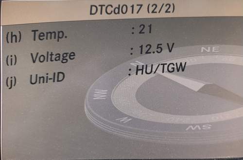

Der „DTCd017 Ring Brake Pos. 0“ Fehler ist ja schon älter als der Ausbau des Teppichs. Und auch der Ausfall des Comand Tons war ja bereits vorher. Somit würde ich ausschließen (wollen), dass da beim Teppichausbau etwas beschädigt wurde.

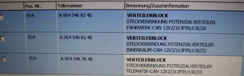

Falls dir oder sonst jemand jedoch die Belegung der Blöcke bekannt ist, würde ich nur den mit den Comand-Signalen tauschen.
Die 3 Blöcke sind:
A 004 546 81 40, A 004 546 76 40 und A 004 546 82 40

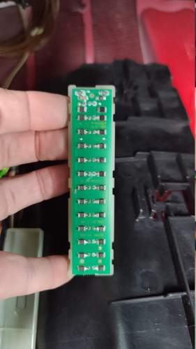

Unter den Platinen der Busverteiler befinden sich nach meiner Erinnerung nur SMD Busabschlußwiderstände die man ohne Probleme durchmessen kann.

Hallo Gerd
Zu deinen eingestellten Teilenummern jetzt hier im Foto auch die Verwendung.
Es ist wie bereits von mir vermutet wurde der braune Verteilerblock A0045467640 der Telematic (Infotainment) CAN BUS Verteiler.

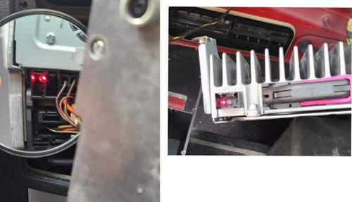

Fehlersuche also wie von Michael beschrieben nun im Detail an dem Lichtleiter-Kabeln.
War mit einem Laserpointer gut zu prüfen.
Comand
Der obere Anschluss leuchtet (sporadisch). Diese Leitung geht direkt durch bis zum Verstärker. Die untere Leitung geht zum Interface „LU Steuergerät UGS“ (oberhalb vom Handschuhfach) und hat mit dem Laserpointer Durchgang.
Verstärker
Der nicht vom Comand kommende Anschluss leuchtet ebenfalls sporadisch. Mit dem Laserpointer ist der Durchgang bis zum Interface vorhanden.
Am Interface selber ist kein Licht zu sehen.
Zumindest sind mal alle MOST-Leitungen okay, aber ich komme halt nicht weiter.

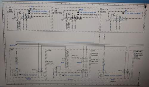

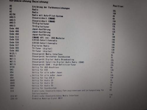

Hallo Gerd
Hier unten die MOST Pläne mit Legende von den W204. Die decken sich anscheinend nicht mit deinen In / Out Angaben.
Habe mir dazu aber nur Bilder im Netz angeschaut. Kannst du ja selber kontrollieren wo sich die Kammern 1 und 2 bei deinen Geräten befinden.
Kammer 1 ist laut WIS Plan immer MOST OUT und Kammer 2 immer MOST IN
Da wo nichts mehr aus dem MOST OUT des angeschlossenen Gerät zu sehen ist liegt wahrscheinlich auch der Fehler.
Zur Not Xentry bemühen.
Gruß und viel Erfolg bei der weiteren Fehlersuche
Michael

Hallo Gerd
Diesen Plan findet man nicht im Netz.
Den gibt es nur im WIS. Ich hätte mich aber strafbar gemacht wenn ich dir das Dokument als PDF eingestellt hätte.
Im Netz habe ich nur die Belegungen der Lichtwellenleiteranschlüsse der Headunit gefunden und da ist egal ob VorMopf oder MoPf im Stecker D die Kammer 2 oben und das ist laut Plan "MOST IN" und nicht wie du es beschrieben hast "MOST OUT".
Siehe hier: https://www.motor-talk.de/.../ntg-4-5-pinout-1-i207774276.html

Der Fehler ist dann wie in der History auch abgespeichert wurde bei der Pos.0. Also dann klar bei der Comand Headunit und nicht erst bei dem 1. Teilnehmer also dem Empfänger des UMI Steuergerätes.

Hallo Michael,
habe zur Sicherheit das Comand noch einmal ausgebaut. Mittlerweile brauche ich dafür ja eh nur wenige Minuten :-)
Auf den Fotos kann man erkennen, dass die obere LED am Comand leuchtet. Also Kammer 2. Der Link "https://www.motor-talk.de/.../ntg-4-5-pinout-1-i207774276.html" sagt aber auch, das Kammer 2 out ist.
Beim Verstärker leuchtet die LED die weiter vom Stecker entfernt ist (kA welche Kammer)
Und definitiv geht der Lichtleiter Kammer 2 bei mir direkt zum Verstärker. Kann man ja leicht mit einem Laserpointer prüfen.
Und die leuchtende LED vom Verstärker geht zum Interface.
Und dann vom Interface (Stecker) zu Kammer 1 vom Comand.
