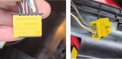

leider habe ich ein kleines Problem mit meinem S204.
Ich hatte Wassereintritt auf der Fahrerseite (vorne und hinten). Nachdem alle Abläufe gereinigt wurden gab es keinen erneuten Wassereintritt.
Das Problem machte sich durch diverse Fehlermeldungen, Ausfall vom Comand (nur der Ton, Rest funktionierte) sowie einer brennenden Motorkontroll-Leuchte bemerkbar.
Nachdem der Fußraum trockengelegt war sind fast alle Fehler wieder verschwunden (der gesamte Kabelhaufen links stand vorher im Wasser). Keine Fehlermeldungen mehr, Motorkontroll-Leuchte wieder aus ...
Nur das Comand (Radio, Navi, Telefon) hat seinen Ton nicht zurückbekommen. Sicherungen sind alle okay.
Vielleicht hat ja noch jemand eine Idee,
Vielen Dank, MfGruß Gerd

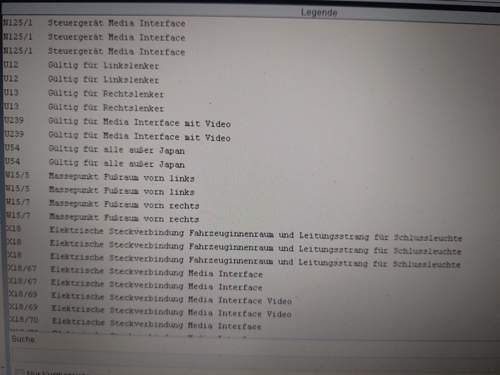

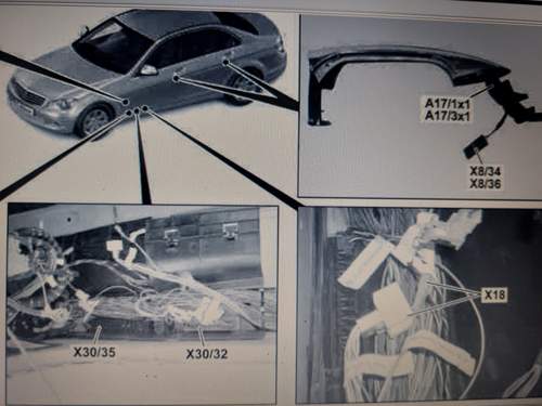

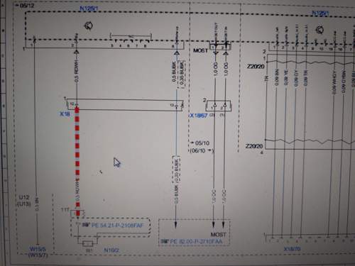

Hallo Gerd
Ich hatte es dir bereits geschrieben, das die Versorgung ->05/12 vom SAM Rear N10/2 von der 5A Sicherung F81 kommt.
Da gibt es aber vor dem Multimedia Interface noch eine weitere Steckverbindung die X18.
Das könnte nach der Anordnung (erkennbar im dritten Foto) die oxidierte Steckverbindung die ich am Anfang des Threads nicht zuordnen konnte sein.
Gruß Michael
PS. Auch in dem Plan des Media Steuergerätes ist die MOST Sendeleitung direkt an dem Steuergerät in Kammer 1 eingezeichnet. Du kannst da ein ganz besonderes Fahrzeug dein Eigen nennen. 😉 Sämtliche WIS MOST Pläne passen anscheinend nicht zu deinem Fahrzeug. 🙂

Hallo Michael,
danke für die weiteren Infos. Die Steckverbindung "X18" konnte ich noch nicht wirklich zuordnen. Der von mir gezeigte oxidierte Stecker hatte ich bereits geprüft. Der konnte von beiden Seiten auf Durchgang gemessen werden,
Ich bleibe aber dran ...

!! Update !!
X18 habe ich wohl gefunden. Mit Kontaktspray (damals) alleine sollte man nicht meinen ein Problem zu lösen. ??
Aber so lernt man dazu.
Ich habe den Stecker dann noch einmal in die Hand genommen und an allen Kabeln noch einmal leicht geruckelt.
Mit dem Erfolg das ich dann 2 lose Kabel gefunden habe.
Das wird dann wohl der Fehler gewesen sein.
Nun muss ich nur noch herausfinden wo ich die Stecker(chen) einzeln finde. Siehe Foto.
Hat jemand eine Quelle oder nach was man da am besten sucht?
Vielen Dank,
bis vielleicht zum letzten Update.
0321-stecker
0321-pins

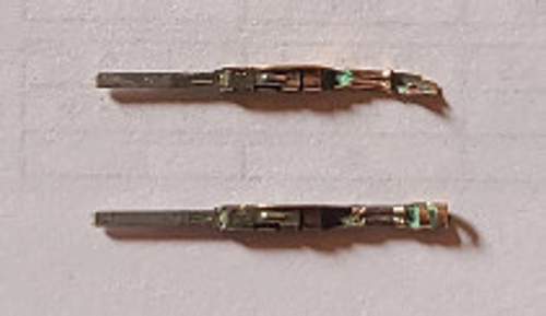

kurzes Update vor dem Finale.
Habe die Pins mal notdürftig angelötet. Ich wollte halt sehen ob alles wieder funktioniert.
Und ja, jetzt leuchtet sogar wieder die LED am Interface.
Alles läuft, alle Fehler sind verschwunden.
Bei www.autoelektrik24.de bin ich auf die "MQS Quadlock Kontakt Pins" gestoßen. Die sollen zwar für Mercedes sein, sind aber wie der Name schon sagt "Quad" also quadratisch. Die Original sind aber rechteckig. So grob 0,5x1mm.
Und die würde ich halt gerne ersetzen.
Bis dann,
mfGruß
Hallo Gerd
Suche dir hier: https://mercedes.7zap.com/.../ die richtigen Kontakte raus.
Hier: https://mercedes.7zap.com/.../#50 findet man unter anderem Steckverbinder und Kabelbäume.
Wenn du Teilenummern gefunden hast, gebe die Ersatzteilenummern bei Google ein und wähle die Bildansicht.
Gruß Michael

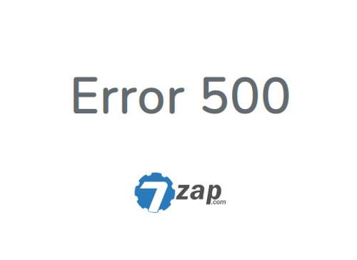

Hallo Michael,
danke für die schnelle RM.
Leider komme ich auf den "ZAP" Seite nicht weiter.
Sobald ich einen Schritt weiter gehen möchte (also wenn ich eine Lupe anklicke) kommt eine Error 500 Meldung.
Ist dir so etwas bekannt? Kann ich das irgendwie umgehen?
Vielen Dank, Gruß Gerd
Error 500
Ich weiß nicht warum im Moment auf 7Zap Error 500 erscheint. Vielleicht funktioniert es morgen wieder.
Alternativ kannst du es hier versuchen: https://mb-teilekatalog.info/view_GroupAction.php?...
oder hier: https://mb-teilekatalog.info/view_SubGroupAction.php?... ist direkt die Kontaktierungsseite.
Dieser Server ist aber die letzte Zeit öfters down. Wenn es so ist, einfach einen anderen Zeitpunkt nutzen.
