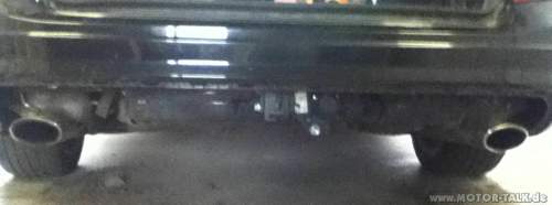

hab nun nach viel hin und her überlegen an unseren c350 7G Tronic mit AMG Optikpaket( Benziner BJ 09) eine abnehmbare Anhängerkupplung verbaut. Es ist eine Kupplung aus dem Zubehöhr der Hersteller ist GDW.
Einbau hat tadellos funktioniert nur die Elektrik war ein wenig fummelig, da ich die Kabel nicht problemlos aus dem SAM Stecker bekommen hab. NUN ja, was mach man nicht so alles in seiner Freien Zeit.

Das Angebot mit der Kupplung von MB habe ich mir vorher natürlich auch geholt😁, habe auch diverse male mit dem GTC von MB Kontakt gehabt um darüber eine Kupplung zu orden, hätte aber allenfalls eine Ersparniss von 200-300€ gebracht. Dann schon neu aber ca. 2500€ für die MB Kupplung war mir dann nach viel grübelei zu teuer. Das Hauptproblem eine passende Kupplung für das Auto zu finden war das AMG Bodykit.
Da gibt es nur Thule oder GDW die dafür eine Kupplung anbieten. Für die GDW habe ich mich aus optischen Gründen entschieden. Bei der Thule sieht man unten bei abgenommener Kupplung trotzdem die Aufnahmevorrichtung. Hab mal ein Bild angehängt ist leider unscharf und es fehlt noch die Blende mit der PDC.
Der 600 Watt Lüfter ist verbaut. Es ist ein C350 Benziner mit 7G Tronic und Klimaautomatik. In der Koniguration ist der 600 Watt Standard.
