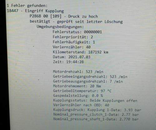

Guten Tag hatte schon unsere Fehler bei dem Thema s tronic beschrieben ,auch alle 57 Seiten durchgelesen ,leider sind unsere Ausgelesenen Fehler Beschreibungen da nicht aufgetaucht .Der Fehler meistens nach 5 Minuten wenn man Schaltet in Fahrstufe D danach der Fehler Kupplung 1 Druck zu groß ,nach schalten in R auch da Kupplung 2 Druck zu groß
Getriebe wenn kalt ist alle Gänge keine Fehler alles normal aber mit rucken oder verschalten in den ersten Gängen .und ab ca 50grad fährt er dann vom zweiten in den vierten an, oder 1+3und nach einer Zeit Rückwärtsgang nicht möglich ,bei 90 grad sogar an der Ampel ?? Gang Ausfall im Fis steht dann Bremse treten und Gang neu einsetzen aber funktioniert nicht nur beim neu starten und dann geht es wieder letztes Jahrr neuer gangsteller und Kupplungen und mechatronik Überholung (angeblich) wäre sehr nett wenn jemand im Raum Niedersachsen sich damit auskennt ,erste mal ist mir das passiert nach Rückwärtsfahren (einparken)und dann in D und ein leichter Ruck und getriebefehler ,wurde dann immer schlimmer und haben ihn abschleppen lassen vg

Ja danke dafür , aber es wurde letztes Jahr alles gemacht angeblich auch mechatronik für 1800€ und bei mir war vorher alles perfekt kein rutschen, keine Drehzahl Erhöhung oder Abfall,kein verschalten bis ich von rückwärts auf Vorwärtsgang schaltete kam ein Ruck und Getriebe Fehler war im Fuß und kein rückwärts Gang, erst nach dem Neustart war bei zwei Werkstätten (ang,Spezialist)um Hannover die wollten zwischen 3000 und 4000 haben, und habe heute die mechatronik (30minuten )ausgebaut und auch gesehen das an allen teilen noch 2013 steht dies zu der Überholung der mechatronik ,oder liege ich falsch )letztes Jahr war 2020 ….und festgestellt das eine Gummi Membran an einen von 2 Ventilen defekt ist die für die Kupplung zuständig ist ,sind auch die die im reperatur Satz immer mit dabei sind habe zwei druckregelventile heute bestellt und mal schauen nur Kupplung kann nicht sein ,Öl noch durchsichtig und kein Brand Geruch die Pumpe stand auf geschaltet so wie es aussieht ist die Membran zu hart alt ,da für da das der Kolben wieder zurück gedrückt und wär nicht der Fall

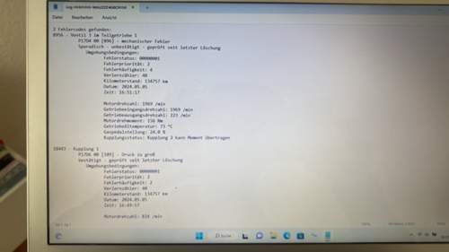

Moin zusammen,habe ein Problem mit Getriebefehler der Spiradisch auftritt.(sehe Bild dazu).die Frage an die Runde:
Hatte jemand schon das gehabt?wenn ja was war die Lösung und was hat es gekostet.
PS hatte einem User geschrieben der die selben Fehler hatte aber leider keine Antwort bekommen.
Danke im Vorraus

Auto fährt ganz normal und schaltet auch normal bis der Fehler kommt Getriebestörung Weiterfahrt eingeschränkt möglich.dann schaltet er D2,4,6 also die Gänge 1,3,5 überspringt er.Fehler bleibt nicht lange dann ist es plötzlich weg und der schaltet wieder ganz normal als ob nichts war.
Fehler auslesen und hier posten. Idealerweise mit VCDS oder VCP.

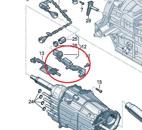

Als Fehler tippe ich auf Gangsteller. Krankheit bei dem Getriebe.
Rot eingekreist.
0B5 Gangsteller
Morgen,danke für die Antwort.das Bild mit den Fehlern hab ich doch mit gepostet.
-p17d400 Ventil 3 teilgetriebe 1
-p17d600 Kupplung 1 Druck zu Groß.
