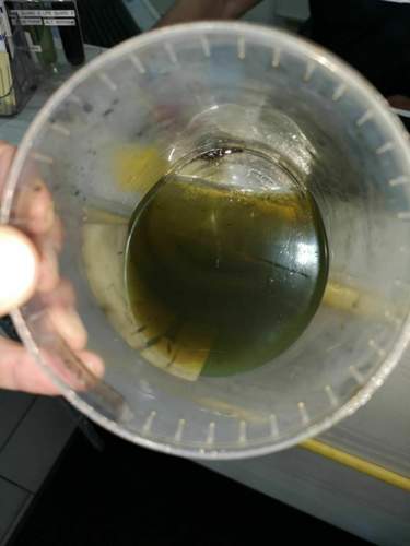

Hi Community, bitte um Rat.
Fahre einen A6 4G Bj 2012, 174.000km, 245 PS, quattro
Bisher nie Probleme gemacht, seit 2013 in Familienbesitz. Dann im Nov 2020 sporadisch den "Getriebe zu heiß - Fahrweise anpassen" - Fehler erhalten.
In freier Werkstatt günstig Rep.Satz verbaut, Fehler weg, aber: Auto schiebt hart im Stand, Öl-Geruch im Fahrzeug.
Also zu Audi, nach Update (270€) und neuer Mechatronik (2400€) viel schlimmer als vorher.
Schiebt in D richtig übel, bei AH fährt er sogar noch ein paar cm, Bremsen quietschen laut, Gänge gehen teilweise erst verzögert rein.
Audi bietet an: Neue Doppelkupplung für 2200€ statt 3500€.
Mein Deal: Vorher Getriebeölspülung in freier Werstatt (500€), gucken ob's weg geht.
Resultat: Komme hin und guck in einen Becher. Das neue Öl war nach Mecha-Einbau ja erst 600km drin, sah aber aus wie... - siehe Bild.
Seit Spülung schiebt er im Stand kaum noch, im AH bleibt er stehen, fährt dann sanft an, Schaltvörgänge sind 99/100 Fällen butterweich, kein Geruch mehr im Auto. Seitdem um die 2.000km gefahren. Hoffe so bleibts.
So weit alles schick. ABER: Er schiebt halt immer noch, wenn auch weniger. Es vibriert in D im Auto, besonders wenn kalt. Warm weniger. Wechsel von D auf N deutlich spürbar.
Interessant: Anfahren in ACC ist ja im 2. Gang und da vibriert gar nix, wie es mMn immer sein sollte.
Meine Sorge: Das wird wieder schlimmer und dann kostet es wieder 3500€, wenn die Kupplung dran ist.
Frage: Was würdet ihr tun? Kupplung noch tauschen? Neue Mecha, gespült, neue Kupplung. Hört sich ja gut an. Will den Wagen noch n paar Jahre fahren. Oder warten und in 2, 3 Jahren erst wechseln? Verschleiß ich mir nicht was damit?

Ich habe endlich eine Experten für DSG-Getriebe gefunden (in Dresden) und ihm einfach mal per Mail mein Problem geschrieben. Schon am nächsten Morgen rief er mich an.
Ich mach es ganz kurz, vielleicht schreibe ich ganz am Ende der Farce mal eine Zusammenfassung meiner schmerzhaften Erfahrung mit dem Getriebe rein. Also einigermaß kurz:
Die Lösung und die Ursache des Problems: Ursprünglich falscher Reparatursatz verbaut.
Ich hatte die Lösung "Rep Satz Leiterplatte/Schutzfolie" hier im Forum gefunden und bei einem Händler angefragt, der hat mir nach Fahrgestellnummer eine Teilenummer genannt und die habe ich bei einer freien Werkstatt bestellen und einbauen lassen. WAR ABER DIE FALSCHE! Ursprünglich hatte ich die richtige recherchiert. Aber natürlich fragt man erstmal nach... Unfassbar mies gelaufen.
Und es stell sich raus: Es gibt zu meinem Problem eine exakte Fehlermeldung bei Audi.
1. Schritt: Reparatursatz: 0B5398048D einbauen.
Bei mir wurde aber verbaut: 0B5398009F
Der führt dazu, dass sich die Kupplung richtig hart abschleift, dann stinkt es nach "Katzenpisse", im Getriebe sammeln sich Dreck und Späne, es wird schlimmer und schlimmer.
Bei mir ja nach wenigen Km direkt Mechatronik gewechselt. Vielleicht, meint er, hätte direkt mit den ersten Symptomen noch der "richtige" Rep.-Satz alles richten können. Nun sind 4.000€ weg und das Kind ist ja nun bereits in den Brunnen gefallen.
Leider hat Audi nie danach gefragt, was verbaut wurde. Im richtigen Satz sind wohl 3 Magnetschrauben/Ventile beiliegend und es kostet netto über 350€. Meins hat brutto 270€ gekostet...
Experte sagt: Nun nach Spülung ist es besser, aber es wird zwangsläufig wieder kommen. Die Kupplung is rum. Wenn ich Pech habe, setzt sich vom Abrieb (wieder) die Mechatronik zu. Also: Kupplung muss raus.
Und bei der ganzen Geschichte rät er mir zum gleichzeitigem Ersatz des (ich meine Fahrstufen-)Sensormodules inkl. Leitungssatz. Das soll bei Fahrzeugen vor 2015 gerne mal kommen und wenn eh mal das ganze Getriebe offen ist, lohnt das jetzt. Bauteil selbst kostet nur 120€.
Ich habe in 2 Wochen Termin, dann wird umgebaut. Kostet bei ihm ohne Rabatt übrigens weniger als bei Audi mit 50% Rabatt.
Moral der Geschichte, wie so oft: Wollte Geld sparen und zahle am Ende das Vierfache.
