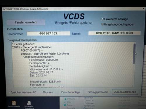

Hey zusammen,
Auto Hold klappt nicht bei mir und der schmeißt mir den Fehler raus. Irgendeiner eine Ahnung wie man das behebt?
