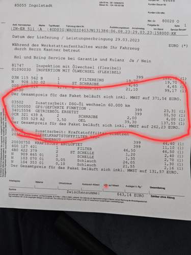

Wenn es ultra frontantriebler ist wird nur Getriebeöl gewechselt, 3,5 Liter Öl lieber beim Audi kaufen.
Für kosten siehe Foto. Das obere ist Motor ölfilter.
1000046396

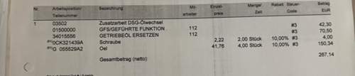

Habe jetzt mal in meinen Unterlagen nachgeschaut und vom Vorbesitzer die Rechnung vom Getriebeölwechsel gefunden.
Siehe Bild.
Gibt es da Unterschiede? Dort ist weder Filter aufgeführt oder 6 Liter Öl???

Fahre auch den A6 4G 2,0 TDI Bj 2016, mit 190 PS (Frontantrieb) mit dem 7-Gang S-tronic. Habe schon mehrfach den Getriebeölwechsel bei einem Audi Servicepartner durchführen lassen.
Auf der Rechnung wurden da jeweils nur 3,5 Ltr. Getriebeöl und 2 Schrauben aufgelistet.
Nach 168 tkm schaltet mein Getriebe sehr präzise und wie am ersten Tag, ohne Rucken oder sonstige Nebenerscheinungen.
Okay, habe den Wechsel auch nicht erst nach 60 tkm gemacht, sondern immer früher so nach ca. 40 - 50 tkm Fahrleistung. Letzter Getriebeölwechsel (im Juni 2022) für 232,- EUR (incl. MwSt.), im Rahmen von anderen Servicearbeiten.
Frage mich wie andere Forenteilnehmer (z.B. "Jonicc"😉 zur Erkenntnis kommen dass ca. 6 Ltr. Öl benötigt werden?
