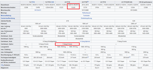

Welches DSG-Getriebe hat denn der Q3 2.0 TFSI Quattro 180PS, 2017 ? Trocken oder nass ?
(siehe Bild)
Ich habe diese beiden Fahrzeuge und unterschiedliche Wahrnehmung des Getriebes:
-Q3 TSFI s.o.
-A3 1.5 TFSI 2017 7-Gang STronic Trockenkupplung
Unbenannt
Trocken werden nur bis 250 NM Drehmoment verbaut. Deiner wird eine Nasskupplung haben.
