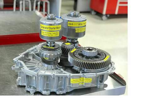

Die interessante Frage hier: Wie ist das HF 45-Getriebe aufgebaut?
hier ist ein Link zum Vergleich der Systeme von Toyota, Honda und Ford (leider nur auf englisch):
https://www.vehicleservicepros.com/.../...allel-axis-hybrid-transaxles
Hier das HF-35 eCVT, vom HF-45 habe ich leider kein Bild gefunden :-(
Und ein Link für das HF-35:
https://www.youtube.com/watch?v=MZf_BUuW5Qg
