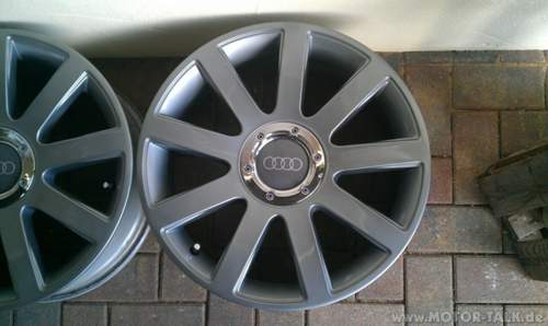

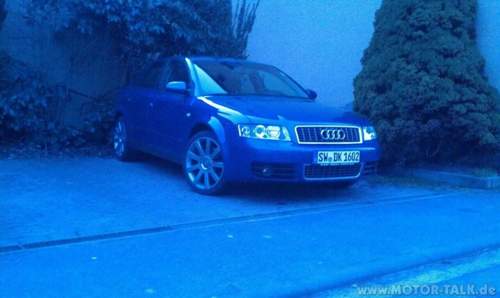

Hallo Zusammen,
ich hab mir die o. g. heute gekauft und möchte mir nun Reifen dazu besorgen. Jetzt weiß ich leider nicht welche Reifengröße ich fahren soll/darf. Kann mir jemand helfen? Ich habe auch gesehen dass es hierzu schon etliche Themen gibt, allerdings gibt es von den S-Line Felgen ja so viele Ausführungen dass ich mir unsicher bin. Ein Bild findet ihr im Anhang.
Zusätzlich möchte ich gerne wissen ob die Felgen eintragen lassen muss oder ob ich die einfach fahren darf.
Danke im Voraus!

Original geschrieben von Ultimate23
Im Gutachten steht Prosport und in den Felgen Auch SAT 🙂
Am sichersten bist du mit der KBA-Nummer, die auf der Felge stehen müsste. Die muss mit der Nummer im Gutachten übereinstimmen und im Internet gibt es auch Infos über das Felgenmodell.
SAT Euskirchen war damals der "TÜV-Spezi", der wirklich jeden Mist eingetragen hat. Deshalb würde ich bei den Felgen und dem Gutachten 3 Mal hinsehen..
Die originalen Audideckel passen nicht auf diese Felgen, evtl. bietet SAT den auch mit an (mit Audi-Ringen). Qualitativ sind die laut Aussagen vieler Fahrer der Felgen so gut wie die Audi-Räder.
Postert bietet fast die identische Felgen an.
Tipp: ein neuer 18 oder 19 Zoll Satz von Postert oder SAT ist meist billiger als die gebrauchten Audi-Räder bei Ebay. Und die Audi-Teile werden auch von einem externen Hersteller gefertigt.
Hier die SAT Auswahl für den A4: http://www.sat-autosport.de/.../...eistungsbereich-74-188kw_32.php?...

Jetzt bin ich etwas verwirrt ...
passen 8jx18 ET 35 mit den Audi-Sportfahrwerk ohne Probleme in die Radkästen bzw. steht was aus dem Radkasten hervor (In österreich dürfen ja keine drehenden Teile dem Fahrzeug hervorstehen ... ) ?!?
Ich habe beim B7 8,5 x 19 ET35 drauf, ebenfalls mit Sportfahrwerk. Hinten steht definitiv nix über, vorne vielleicht minimal. Da Deine Felgen aber 6,35mm weniger weit raus stehen, passt das. Hatte anfangs auch 8x18 ET35 drauf und da steht nix drüber. Schau Dir mal Bild 15 in meinem Profil an. Da sieht man das ganz gut.

Hi Yunus,
du musst dich noch etwas gedulden 🙂. Am Dienstag werden erst die Reifen draufgezogen. Hier aber nochmal ein Bild nachdem ich sie von Macken befreit hab und sie neu lackiert hab 🙂
Ultimate
Felgen-neu
Selbst lackiert? Saubere Arbeit auf den ersten Blick! Magst du meine auch lacken? 😎

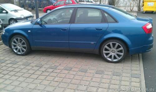

Hey Yunus,
hier endlich die versprochenen Bilder 🙂. Entschuldige bitte für das schmutzige Fahrzeug, bin aber noch nicht zum putzen gekommen 🙂
Imag0236
Imag0235
