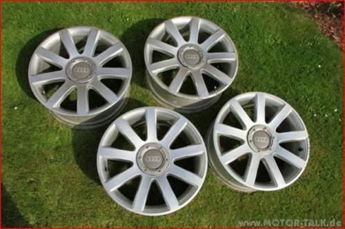

Hallo Zusammen,
ich hab mir die o. g. heute gekauft und möchte mir nun Reifen dazu besorgen. Jetzt weiß ich leider nicht welche Reifengröße ich fahren soll/darf. Kann mir jemand helfen? Ich habe auch gesehen dass es hierzu schon etliche Themen gibt, allerdings gibt es von den S-Line Felgen ja so viele Ausführungen dass ich mir unsicher bin. Ein Bild findet ihr im Anhang.
Zusätzlich möchte ich gerne wissen ob die Felgen eintragen lassen muss oder ob ich die einfach fahren darf.
Danke im Voraus!

Ich hab jetzt nochmal eine Frage. Hab mal das Internet nach einem Gutachten durchforstet und finde nur die 18 Zoll S-Line-Felge mit ET43. Ist die Felge mit ET35 überhaupt original? Sorry für die dumme Frage.
Vielen DAnk!

Es gibt auch ET 35 > aber für andere Audi-Typen.
Original-Audi-Räder haben eine Teile-Nr.
aber kein Gutachten bzw. ABE speziell für die Räder.
Mit dieser Teile-Nr. benötigst Du von Audi
> eine Traglastbescheinigung der Räder für Deinen Fahrzeugtyp.
http://www.original-felgen.com/felgentraglast.php
Für Deinen Fahrzeugtyp ist von Audi z.B. für den 2,4 V6 und 1,8 Turbo 140kW
die Reifengröße 235/40 R18 geprüft und zugelassen.
Aufgrund der ET 35 werden "Karosseriearbeiten" usw. notwendig sein,
>siehe folg. Gutachten als "Vergleich" 😉
http://interpneu.jfnet.de/pdf/00039001/39001509-112-5-57-35.pdf
> "TÜV"-Änderungsabnahme und Eintrag in Deine "Papiere"
ist notwendig.
Viel Erfolg und Spaß 🙂
nein, sie sind nicht original. Die S-Line-Felge ist 8x18 ET43. Dass Deine Felgen nicht original sind, sieht man schon am Nabendeckel. Dieser hat eine kleine Kerbe am Außenrand, an dem man einen Schraubenzieher o.Ä. ansetzen kann, um ihn zu lösen. Bei den originalen wird das mit einem kleinen Haken, in die Imbusschrauben eingehängt, gemacht.
Wenn Du ein Gutachten für diese Felgen für Dein Fahrzeug hast, kannst Du diese Größe problemlos fahren. Passen ohne Blecharbeiten und sieht sogar besser aus als die originalen.
Mögliche Reifengröße wäre dann 235/40 18 oder 225/40 18.

Also muss jetzt an der Karosserie was gemacht werden oder nicht? Du hast geschrieben nein, der Vorgänger ja 🙂. Und weißt du wo ich ein Gutachten herbekomm? Ich hab die Felgen noch nicht zuhause, deswegen muss ich so doof fragen.

Der "Vorgänger"-also ich- postete Dir wegen ET 35 > die Du gekauft hast;
Rowdy postet Dir wegen ET 43
Melde Dich wieder > mit allen Daten/Zahlen/Buchstaben,
die auf den Felgen stehen (Vor-und/oder Rückseite),
wenn diese bei Dir eingetroffen sind.
Das Gutachten bekommst Du vom Verkäufer (oder vom Hersteller,
wenn, ja wenn der auf den Felgen steht 😕)
Vielleicht kannst Du ja mal das Angebot hier einstellen,
evtl. ist da schon Näheres zu erkennen 😕

Klar, kein Problem, hier der Link zur Auktion:

also ich fahre auf meinem B6 Avant die 8,5x18 ET 30 S-Line Felgen vom audi RS6 4B und das passt trotz Tieferlegung mit H&R 35mm +B5 Federteller an der Va einwandfrei, und alles ohne Karosseriearbeiten.
Reifen fahre ich 235/40R18

Sind die Felgen von PowerTech? Wenn ja, könnte ich dir das Gutachten einscannen. Habe die Felgen mal auf einem B5 gefahren und das Gutachten ist auch für den B6.
