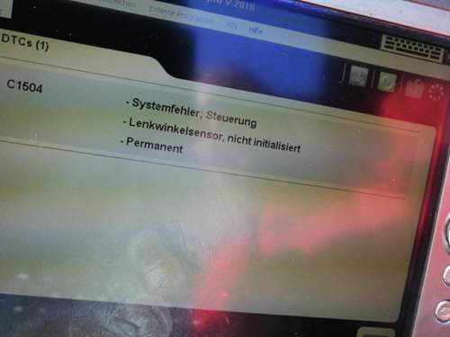

so, der freundliche SmartRepair Typ von nebenan hat eine Diagnose gemacht und nebenbei noch meine Airmatic repariert. Diese hat sich nur festgefahren und funktioniert jetzt wieder. Der Fehler mit der Alarmanlage ist behoben und lag scheinbar daran, dass ich das Mercedes Benz Telefon ausgebaut habe, habs jetzt wieder drin und das Auto ist still.
Anbei Bilder von diagnostizierten Fehlern.

hier das bild vom anderen fehler, hab versehentlich 2x das selbe bild hochgeladen.

Für die Behebung des letzten Fehlers musst du bei laufendem Motor die Lenkung auf jeder Seite jeweils einmal voll einschlagen.
@TimJones schrieb am 23. Juni 2019 um 19:13:57 Uhr:
und dann geht auch die ABS leuchte aus?
Jap.
okay, dann teste ich das nachher mal. Sobald der Sitzerkennungsdingens ausgetauscht ist bleiben ja nur noch die 999.999 und die zufälligen und willkürlichen Fehlermeldungen von irgendwelchen defekten Lampen obwohl alle gehen.
