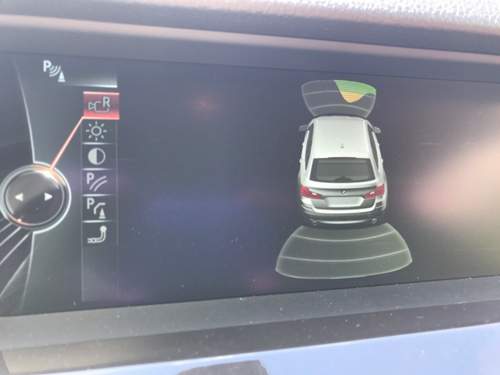

ich habe eine RVC nachgerüstet und mit esys den Fahrzeugauftrag mit 3AG erweitert.
Danach habe ich PDC und HU neu codiert.
Leider sehe ich jetzt nur das RVC Menü ausgegraut im Display und kein Bild sondern nachwievor die PDC Ansicht von den Parksensoren in voller Größe.
Hab ich was vergessen zu codieren?

hast mal die Batterie abgeklemmt..?
Ne, aber mir fällt gerade auf dass ich in esys kein RVC Steuergerät aufgelistet bekomme. Das sollte doch jetzt da sein. Wie heißt das genau?
TRSVC
zudem noch mit ISTA kalibriert?
https://www.newtis.info/.../CvMjd020
und dann gerade noch Fehlerspeicher löschen.
TRSVC sehe ich nicht in der SG Liste....
Ein Bild sollte ich doch auch ohne Kalibrierung schon sehen können, oder?!
Wie ist denn der Ablauf?
1. Einbauen
2. Fahrzeugauftrag 3AG eintragen
3. HU und PDC durchcodieren
4. ???
hast du "READ ECU" oder "READ SVT" gedrückt?
Mit "READ ECU" sollte sie erscheinen, falls sie richtig angeschlossen ist.

JBBF auch codieren

ich würde einmal komplett durchcodieren. Denn es sind mehrere ECU's verbunden. Siehe Anhang.
Zudem hoffe ich TomiWhitedog hat es richtig verkabelt, entsprechend Schaltplan:
https://www.newtis.info/.../B4WfSNun

Denn auch das CIC muss wissen dass es nun FBAS Signale empfangen soll.
Ok, hab sie am laufen
Juhuuuuu
Es gab Probleme beim Spannungsabgriff im Sicherungsmodul.
Die Kamera läuft soweit. Dh ich habe ein Bild. Hab mit esys die CAFD zugewiesen und einmal codieren lassen.
