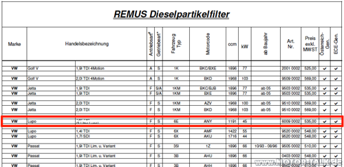

Twintec hilft ihm leider auch nicht, da sie nichts für den Lupo haben.
Remus jedoch hat einen Filter im Lieferangebot für Österreich (siehe Anhang).
Wie ich dem TE schon mal geraten hatte, müsste er sich mal mit den dänischen Zulassungsbehörden auseinandersetzen, welche Auflagen ein Filter erfüllen muss um anerkannt zu werden.

Das widerspricht dem EU- Recht, wenn ein ausländischer Hersteller mit seinem Produkt die EU Norm erfüllen kann, muss er dieses auch EU weit anbieten können, die Ausrede vom TÜV, gilt hier nicht, ist hinfällig.
Das Problem scheint ein bisschen darin zu liegen, dass es sich bei der dänischen Steuer oofenbar um keine EU-weite Regelung handelt.
Was es genau damit auf sich hat und ob bestimmte ausländische Filter ihm weiterhelfen, kann wohl am besten der TE selbst rausfinden. Dazu muss er halt wissen, was es denn für Möglichkeiten gibt.
