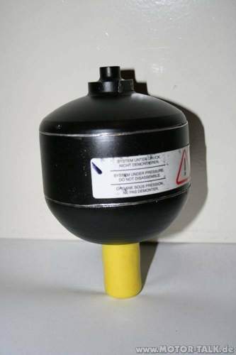

Moin
Die Fehler sind beim 3L immer wieder ähnlich.
Tausche den Druckspeicher und zu 60% sind diese Mängel weg.
http://www.motor-talk.de/.../...ebe-3000-euro-reparartur-t2081676.html
oder auch
http://www.motor-talk.de/.../...will-nicht-mehr-schalten-t2369910.html
Also von mir aus kann ich sagen, das die 3L Batterie ab Werk top ist, meiner ist fast genau 9 Jahre alt und immer noch die erste drin.
Das Klacken passt nun nicht so genau zum dem Problem, aber bei jedem 3L können ja vielleicht immer andere Kleinigkeiten mit dazu beitragen.
Aber schlecht anspringen, dann bei Kälte sind ganz heiße Kandidaten.
Was ggf. noch sein kann sind Masseprobleme, wie sieht der Motorraum von Deinem 3L aus, sehr verdreckt und verklebt?
Die Artikelnummer von VW für den Druckspeicher sollte lauten
6N0 142 433 Druckspeicher oder auch "Behälter" kostet gut 25-30€

Druckspeicher-01a

Moin :-)
So, hat etwas gedauert, aber jetzt ist der Druckspeicher getauscht und der Lupo springt einwandfrei an! Beim Hydrauliköl war zum Glück alles in Ordnung.
Vielen Dank an dieser Stelle noch mal für Eure hilfreichen Tipps!

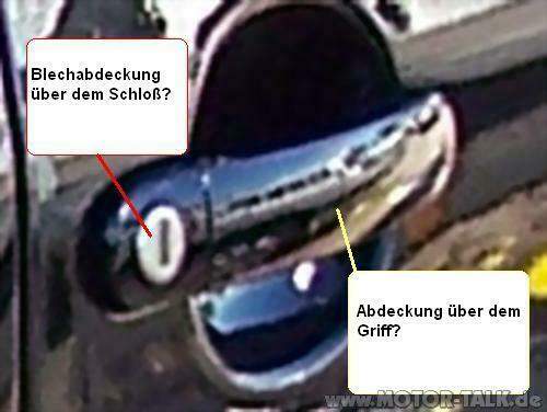

Mir ist die Abdeckung des Schließzylinders der Fahrertüre in Ihre Einzelteile zerfallen. Jetzt bin ich auf der Suche nach Ersatz.
Die lapidare Antwort meiner Werkstatt und auch von A.T.U. war, dass es die Abdeckung nicht extra gibt, sondern der komplette Schließzylinder ausgetauscht werden muss...!
Das ist echt völlig verrückt! Der Schließzylinder funktioniert einwandfrei! Nur die äußere Abdeckung fehlt.
Diese würde ich schon gerne ersetzen, damit mir das Türschloss nicht beim ersten Frost zufriert.
Nur wo bekommt man so ein Ersatzteil her?

Moin
Du meinst bestimmt die Blechabdeckung über dem Schließzylinder?
Unten habe ich mal ein Foto eingestellt.
Da habe ich aber keine Idee, hatte noch nie das Problem.
Mfg
Frank

Stimmt, ich meine die Blechabdeckung über dem Schließzylinder!!!
Wo bekommt man so etwas???
Geli
Die Antwort willst du nicht hören
Nur als ganzes um ich glaub 80,- ?
Ich hatte das Problem auch bei meinem Allroad und habe versucht dass alte schloss zu zerlegen.
Die vordere Blende ist aber mit dem Schloss verschweisst.
Da kann man nichts austauschen.
Obwolh was du machen könntest ist ein Schloss vom Schrottplatz zu nehmen und die Innereien von deinem Schloss in dieses zu verpflanzen.
Dann würde es funktionieren.

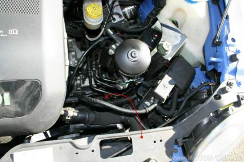

Moin
so hier mal ein bild wo der Anlasser beim 3L sitzt.
Ziemlich tief unten, ungefähr so groß wie schwarze 1l Colaflasche.
Mit einem kleinen schwarzen Zylinder seitlich angeflanscht, das ist der Magnetschalter.
Früher gab es beim defekten Magnetschalter einen Tipp, wenn dieser nicht mehr so wollte, mal vorm Starten mit einem Stahlhammer aufs Gehäuse schlagen, damit er sich vielleicht etwas löst.
Aber von Deiner Beschreibung würde ich nun nicht auf den Magnetschalter tippen.
Dann schon eher oxidierte Stromanschlüsse, wie schon von Tagessuppe angeführt, aber so richtig erklären kann ich mir damit nicht das "Bocken"
Oder hört man vor dem Bocken den Anlasser ins leere drehen und dann gibt es einen Ruck?
Dann könnte es vielleicht doch der Magnetschalter sein, das dieser hackt.

Moin
Ich glaub ich hatte da was vergessen.
Mfg
Frank
