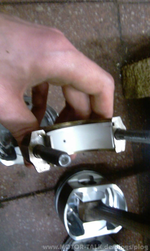

hallo , jetzt hab ich meinen PL motor auch in alle einzelteile zerlegt , und mach ihn komplett neu wie meinen KR 😉
wieso hat der 16v keine zentralen Ölbohrung im Pleuel und der PF oder RP schon 😕
ich hab ja einen PF eingebaut bei meinen GT , und jetzt hab ich die RP Pleuel ja übrig
jetzt meine frage 😁

hab ein bild gesucht von KR , der hat die auch nicht 😉
sind die KR Pleuel
Img-5428
sind die KR Pleuel
schlechtes Pic. Ich kann da kaum erkenne, ob die Lagerschalen eingelegt sind, oder nicht. Es sieht danach aus und wenn, sind sie falsch drinn
zerleg das mal, und mach Pics von oben. Deine farbigen Motorhalter interessieren in dem Kontext nicht. Das Geld, dass Du in Farbe investierst könntest Du auch in eine ordentliche Kamera investieren. So wie jetzt, bringt das nichts weil es zu viel Interpretationsspielraum hinterlässt. Ich frage gerne detailliert bei Spezialisten nach, nur nicht anhand solcher Pics und solch dünner Informationen. 😠
ja ja 😁 sind keine schalen drin 😉
kan dir sagen das , das Pleuel keine Ölbohrung hat beim PL und der KR hate auch keine , und hat schon 300.000km aufn Buckel😁

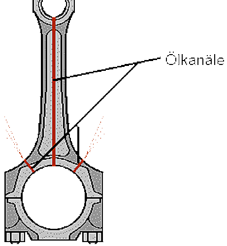

...schau mal das Pic an. Die zentrale Bohrung dient der Schmierung des oberen Pleuelauges. Ob man die weg lassen kann oder ob die jemals weggelassen wurde, weis ich nicht. Wenn die RP Pleuel die Du nehmen willst diese Bohrung haben und Du Lagerschalen nimmst, die passen, ob die das Auge haben oder nicht, sollte es gehen wenn die Pleuel die gleiche Länge haben.
Ich habe allerdings ehrlich gesagt den Eindruck, Du schraubst da an Sachen herum von denen Du keine Ahnung hast bzw. Dich nicht entsprechend einliest. Du brauchst entsprechende Literatur um die Lagertoleranzen nachlesen zu können. Da gab es ggf. Unterschiede. Das musst Du in Erfahrung bringen. Einfach mal so drauf los wechseln ist imho etwas unprofessionell. Ich stecke meine Nase in einige Dinge aber Lagertoleranzen sind eine andere Baustelle....
darüber gibt es sehr verschiedene meinungen ob man aber alles nachvollziehen kann ist fraglich..
- Stabilitätsgründe da ja eine steigbohrung sogesehen das pleuel schwächt und bei bis zu 7200rpm sollte das pleuel ja halten.. RP/PF drehen nicht so hoch.. Wobei heutige 1,8t diese steigbohrung auch besitzen mit ölspritzdüsen, thermisch höher belastet wie ein 16v aber drehen auch nicht so hoch..
-Ölversorgung, der 16v hat spritzölkühlung sogesehen braucht das pleuel keine steigbohrung durch das pleuel da die kolbenbodenkühlung ja direkt auf den kolbenboden zielt und daher reicht dann eine ölbohrung am oberen kolbenbolzengehäuse aus um den pin mit öl zu versorgen.. Rp/PF haben keine kolben bodenkühlung sogesehen wird der pin über die steigbohrung versorgt..
-verwandschaft zu audi, man hat erst gedacht dass vw den einfachsten weg gefolgt ist und einfach audi 5 zylinder pleuel verbaut hat.. leider haben der 7a 20v sauger, wie auch seine turbobrüder eine steig bohrung..
Von daher keine ahnung was die vw ing. dazu getrieben hat die 16vs nicht mit ner steigbohrung zu versehen, vielleicht ist es doch der drehzahlfestigkeit wegen so verbaut worden.. 😉
