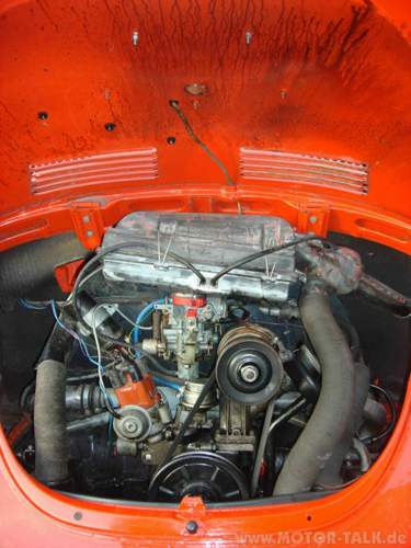

Der AD Motorblock, über den wir hier reden ist schon älter als der AS-Block, der in der Tiffy drin war. Mit dem, der drin war hab ich die Tiffy damals aus ihrem Dornröschenschlaf abgeholt (naja, so lange wie die Tiffy hat der Motor nicht geschlafen...🙂.Jedenfalls lief der richtig gut bis zu uns nach Hause (ca. 450 km) und ich hab ihn kurzzeitig auch mal mit 160 (nach Tacho) gefahren. Aber danach sah er so aus wie auf dem Bild.
Ich denk aber, daß der innen alles Serie hat im Gegensatz zum AD, der innen bestimmt bearbeitet wurde.

Also der hat ja mal so richtig die Sau raushängen lassen... gut feucht würd' ich sagen 😛
Macht aber nix, kriegt man auch sauber. Deutet aber entweder auf einen lecken Ölkühler hin oder sehr stark verschlissene Kolbenringe.
Der jüngere AS wäre der neuere Motor, nur sagt das garnichts über den Abnutzungsstand aus.
Beide sollten genau dasselbe neuere Motorgehäuse haben, dieselben Zylinder und Köpfe.
Unterschiede sollten beim Vergaser, der Pumpe und Zündung sein. Nur ob das noch original so nachvollziehbar ist?
Der beste Rat wäre immer noch: aufmachen, reingucken, Teile genau ansehen. Von aussen ist das nur eine Wundertüte...
