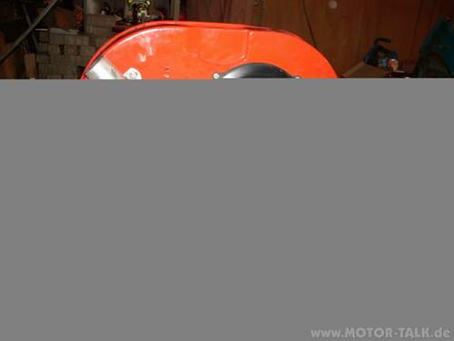

Hier unser Notmotor.
Ein gebrauchter AS-Automatik-Block, jahrelang gestanden.
Die verbrannte Phönix-Verblechung + Ansauggeweih, Phönix-Schwungrad, Gleichstrom-Lima aus 'ner Kiste gekramt.
Pumpe, Zündspule + Verteiler ebenfalls.
Aufgearbeitete Köpfe, Neue Kupplung + Simmering, Neue K+Z (Hecho en Mechico)
Und schon sieht er fast wie der alte Phönix-Motor aus.
Da er aussenrum, vom Ölkühler angefangen, neue Dichtungen bekommen hat, dürfte es da keine Probleme geben.
Öldruck/Pumpe wollen wir prüfen, wenn wir einen Vergaser haben.
Kris plant für den Phönix einen Seriennahen Motor mit leicht erhöhtem Hubraum + anderer Nocke + Vergaseranlage. Der soll aber von Grund auf neu aufgebaut werden.
Aber erst, wenn sein Käferle wieder auf der Straße ist.
Ein Bild hänge ich an, der Rest ist im Phönix-Blog.
Uwe
