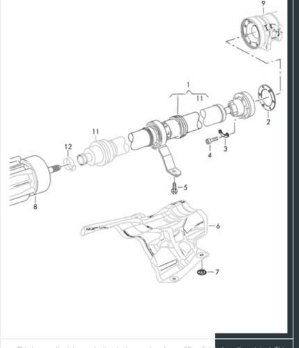

Ich habe manchmal bei Wankbewegungen, meistens bei starkem Bremsen bis (fast) zum Stillstand ein einmaliges Klopfen/Schlagen direkt unter dem Fahrersitz/der Mittelarmlehne.
Bisher konnte ich feststellen, dass die Schrauben von Getriebehalter und vom Metallgurt des Tanks locker waren. Seitdem diese Schrauben nachgezogen wurden, ist das Klopfen zwar etwas besser, aber noch nicht weg.
Ich weiß nicht, wo ich noch suchen soll...

Könnte doch von der Kardanwelle kommen.
Dreh die mal von Hand hin und her nach vorne und hinten und schau mal, ob die irgendwo spiel hat.
Dann würde ich mal schauen in die Halterungen Schrauben etc. richtig sitzen.
Wenn da nichts sieht’s Bau mal die Kardanwelle aus und überprüfe das Lager am Flansch Getriebe und hinteres Diff.
Danke, ich schau Mal.
Am Wochenende lege ich mich unter den Wagen.
Müsste ich denn nicht bei einem Lastwechsel ein Schlagen/Klopfen haben, wenn‘s die Welle wäre?
Mit unters Auto liegen wird das nichts. Du musst schon auf eine Bühne und das richtig testen. Würde auch mal einen Zweiten ins Auto setzen der mal die Räder drehen lässt. Vielleicht hört man das Geräusch nur bei drehenden Antriebsstrang. Kannst dann auch mal mit einem langen Schraubenzieher oder Stethoskop Lager, Getriebe etc. abhören.

@RalleRS2 schrieb am 27. Januar 2020 um 18:46:15 Uhr:
Servus, muss zum Ausbau der Kardanwelle irgendwas an der Hinterachse demontiert/zerlegt werden?
Ich bilde mir ein, dass ich seit der Reparatur der Kardanwelle ein poltern in der Hinterachse höre.
