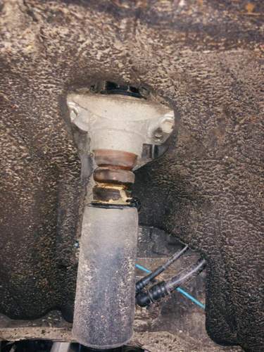

kann einer mir bitte sagen welcher Lager am quietschen ist? Welche genaue Bezeichnung das genau hat.
Hab das Problem hinten links. Bei Unebenheiten quietscht es. Das Bild ist von hinten rechts, da ist der Puffer am bröseln.
Soeben Auto beim Service abgegeben zur Inspektion usw.... auf Poltern/Rumpeln hingewiesen...der Servicemann meint es könnten irgendwelche Anschlagpuffer sein von den Stoßdämpfern. Ok.
Mein Einwand ob es denn nicht auch die Hydrolager sein könnten, wie sie hier öfter mit Hinweis auf TPI erwähnt werden, "..nein das Auto hat keine Hydrolager, nur Metall-Gummilager." Aha.
