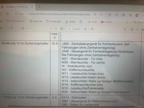

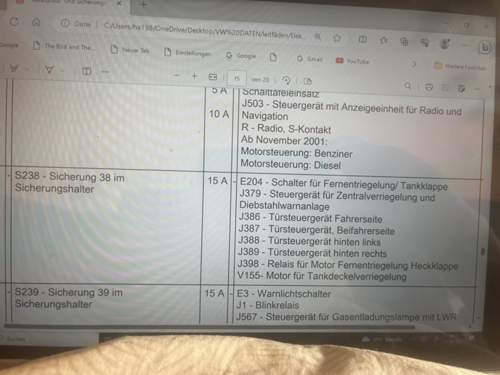

Jetzt ist der RS dauerhaft hoch und ich bin seit längerer Zeit am Suchen. Der Witz bei der Sache ist, dass es offensichtlich zwei unterschiedliche Ursachen gibt. Im Bereich Zentralverriegelung ca. 400 mA (Sicherung 14 bzw. Komfortsteuergerät brauner Stecker) und nochmal Zentralverriegelung ca. 80 mA (Sicherung 38). Da sowohl Sicherung 14 als auch Sicherung 38 mit "Zentralverriegelung" bezeichnet sind, weiß ich nicht so recht, wie ich weiter vorgehen soll.
Was hängt an den beiden Sicherungen?
Kann es sein, dass ein defektes Schloss aus irgendeinem Grund einen so hohen Strom zieht?

Hab mal in den Reperaturanleitungen gestöbert, im Anhang findest du die Belegung von Sicherung 14 und 38.

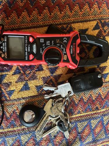

Benutzt du zum messen eigentlich ein Multimeter oder ne Stromzange? Ich hatte mir mal ne Stromzange zugelegt damit kann man sofern zugänglich auch über die Leitungen den stillen Verbraucher ermitteln, was die Fehlersuche wesentlich erleichtert.
Vielen Dank, die Belegungen hatte ich mir inzwischen schon besorgt.
Ich messe den Ruhestrom unterbrechungsfrei mit einem Multimeter.
Wie meinst du das: damit kann man sofern zugänglich auch über die Leitungen den stillen Verbraucher ermitteln?
Mit der Stromzange kannst du als Beispiel bei einem Türsteuergerät die Plus- oder Minusleitung umschließen und schauen wieviel mA da durchgehen.
Wichtig ist nur die Plus oder Minusleitung zu umschließen. Wenn beide Leitungen gleichzeitig umschlossen werden hebt sich der Wert zu 0 auf.
Also beim Kabelbaum geht es nicht.
Es gibt auch Adapterzangen fürs Multimeter oder halt separat. Man muss aber drauf Achten das es eine Zange für Gleichstrom ist.
Es gibt Zangen womit man nur Wechselstrom prüfen kann.
Meiner Meinung nach ist so ne Zange gut angelegtes Geld. Hab sie recht häufig im Einsatz da ich auch mal ne Solarinselanlage gebaut habe und im Kfzbereich auch schon oft genutzt habe.
Ach falls du dir eine zulegen solltest würde ich drauf achten das die Zange nicht so groß und globig ist.
Wenn die Zange klein ist kommt man besser an die Kabel.
Hier mal ein Beispiel:
https://www.reichelt.de/...l-ac-dc-bis-80-a-peaktech-4350-p146016.html
Meine ist ziemlich groß (Siehe Foto), da ist es schon schwierig mit bei zu kommen.
Amperezange, zu groß
So ein Zangenamperemeter (2A / 40 A) habe ich. Für Messungen im Innenraum halte ich das allerdings für ungeeignet, da hier überwiegend Kabelbündel verlegt sind. Wenn ich mit dem Multimeter direkt an der Batterie messe (liegt dann im Auto) kann ich durch Ziehen von Sicherungen jeweils den exakten Differenzstrom feststellen.

Sporadische Fehler sind sehr gemein, da ist große Geduld gefragt. Ich habe mir den ersten Beitrag in diesem Thread noch mal genau durchgelesen. Da schriebst du, über Sicherung 14 fließen 400mA und über S38 80mA, wenn der Fehler auftritt. Ich gehe mal davon aus, dass das noch stimmt. Sehr hilfreich in diesem Zusammenhang ist auch die detaillierte Sicherungsbelegung, die der User @ha1982mi gepostet hat. Man sieht hier, dass über S14 diverse Lampen abgesichert sind. 400mA bei 12V, das wären ca. 5W. Es könnte also sein, dass eine der in der Belegung aufgeführten Lampen an ist. Z.B. eine Lampe in der Tür oder im Kofferraum. (Und dann wären wir wieder bei den Schlössern.....)
Und an S38 hängen die Türsteuergeräte. Es passt also schon irgendwie zusammen.
