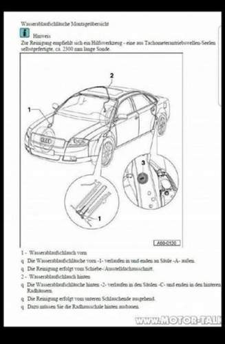

Ich hab zur Zeit ein paar Probleme mit mein Audi, wo der Ruhestrom zu hoch ist . Von ein Tag zum anderen war meine Batterie komplett leer gesaugt. Meine Batterie die eingebaut ist, ist eine 110ah agm Batterie. Ich habe festgestellt das ich ein Ruhestrom von 1,85 Ampere hatte . Ein Übeltäter hatte ich schon gefunden. Was mein Laufwerk für meine navicd war. Wo ich mein Laufwerk abgeklemmt habe. Bekam ich ein Ruhestrom von 1,35 Ampere. Was aber noch ein wenig zu hoch ist. Mir ist aufgefallen das an mein Ganghebel die Beleuchtung ständig an ist wie von meiner Fahrertür die Kontrolllampe ständig Leüchtet das die Kindersicherung drin ist an mein Fensterheber Schalter. Mein Fahrzeug besitzt kessy-go. Und seid dem meine Batterie leer war funktioniert meine Luftfederung bzw meine Klimaanlage nicht mehr und kann sie am Display auch nicht mehr bedienen.das Programm fehlt komplett. Kann es sein das ich die Batterie neu anlernen muss bzw das mein fzg komplett neu angelernt werden muss weil so viel Sachen fehlen ??? Vielen Dank schon Mal für eure Tipps

Blödsinn. Der Grissel kommt vom Wasser. Sauber machen (auch den entsprechenden Steckerpin) und fertig.

Am 08.01. bin ich eh bei meinem Mechaniker des Vertrauens in der Werkstatt. Da werde ich aufjedenfall nochmal die Schiebedachabflüsse angehen , den Windabweisermotor am schiebedach vom stecker trennen. Das scheint ja eine krankheit zu sein. Ist bei mir 1 zu 1 so wie in diesem YouTube Video .
Einen neuen einzubauen empfinde ich bei dem neupreis als ULTRA schwachsinnig. Vllt weiss ja jemand ob ich das Teil auch auscodieren kann so dass es keinen fehler wirft wenn ich den vom Stecker trenne?

Warum abklemmen und einen Fehler mehr haben? Das ist eine Bastellösung aber nicht die Lösung.
ausbauen Welle wieder rein alles weitere hier:
https://www.motor-talk.de/.../...ch-macht-geraeusche-t2442938.html?...
Die Abläufe vom Schiebedach hinten reinigt man indem man die Radhausschale hinten entfernt.
https://www.motor-talk.de/.../ablaeufe-i210374703.html
Wollts grade sagen. Das ist doch ein Standardproblem, welches mit 0 Euro finanziellem Aufwand und in ca. 30 min bequem und für lange Zeit zu lösen ist. Nix reinklemmen - das ist nur die Pfuschlösung. Einfach Welle wieder rein drücken und gut. Im D4 haben sie übrigens den gleichen Motor einfach wieder verbaut. Weil der im D3 ja schon so gut war.
