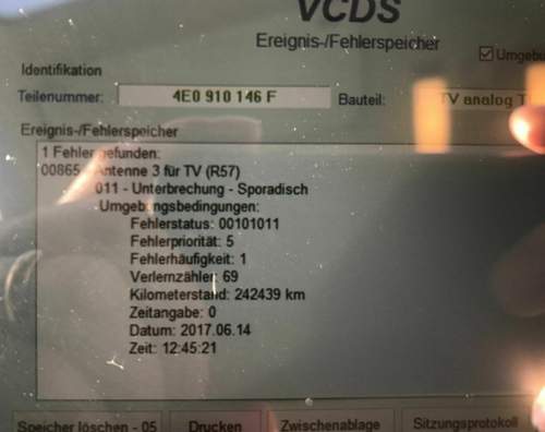

Hallo Leute,
Bitte hilfe!! Seit 3 wochen das ich mein neue Varta AGM 95ah batterie habe montiert bekomme ich jeden mall Ruhestrom 1... die letzte 3 tage, is diese ruhestrom 1 gleich nach abschliesen von die fahrzeug aktiv, weil die fahrzeug in bus ruhe stand geht (leucht warndreiecke erlisht)... wenn ich dan die fahrzeuge nach 30 min öffne, dan bekomme ich auf vcds ruhestrom 1, und mit 5-6 min später ist dan auch die ruhestrom 2 und spater 3 aktiv bekommen! Habe die neue agm batterie codiert wie ein 92agm und die serienummer mit +1 erhöht von die ältere originale batterie... ich weiss nicht wass ich muss machen?? Wo kann es liegen.. 🙁

Ich habe auch ein fehler auf tv tuner... kann das etwas machen auf ruhestrom?
Steuergerätefehler können zwar Probleme machen, aber wenn Busruhe herscht, wie vorgesehen, dann wird das TV-Stg eher nicht die Ursache sein.
