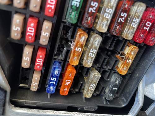

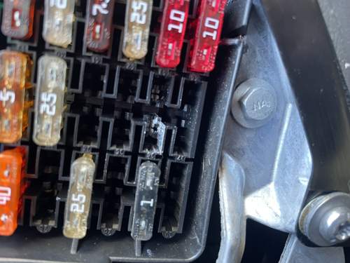

Hatte grade den Sicherungskasten Fahrerseite offen und dort ist wohl auch Wasser rein gekommen.
Siehe Fotos, da hat’s einige Kalk/Grünspan Ablagerungen.
Ich werde somit jetzt erstmal alle Sicherungen erneuern und den Sitz vorsichtig mit wd40 und ner Zahnbürste reinigen.
Vllt liegt ja da schon irgendwo der Hund begraben.

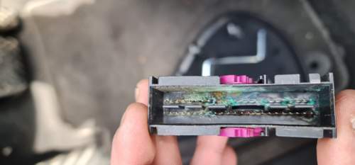

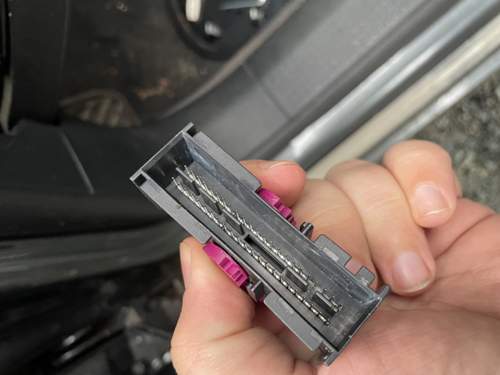

Kontrolliere auch den Can-Trennstecker! Und Kauf gleich 2 neue! Kosten 30 oder 35 Euro in Österreich! Weil die schauen wie unten am Foto mitgeschickt genauso aus wenn nicht schlimmer!
Oben und unten hast du 2 Laschen - diese musst du gleichzeitig drücken und den lila Hebel vorziehen-du wirst es spüren!
Berichte und schick Fotos mit danke LG Walter

Am besten wird es sein, Du baust den Himmel und die Säulenverkleidungen komplett aus. Dann kannst Du am besten überprüfen, wo Wasser eintritt. Ist beim D3 kein Hexenwerk, wenn ich mich richtig erinnere. Sicherungen brauchst Du nicht neu. Es reicht, die sauber zu machen und auf Durchgang zu prüfen.

Can-Trennstecker um ein richtiges fehlerbild mit vcds zu bekommen-wirst sehen es wird ein komplett anderer Diagnose Auszug mit neuen Can-Trennstecker kommen als mit den jetzigen

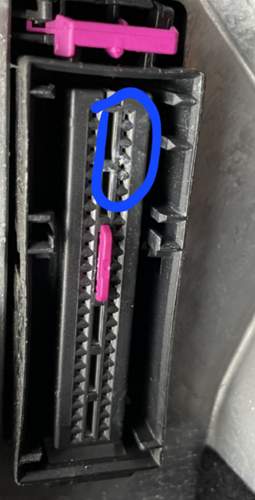

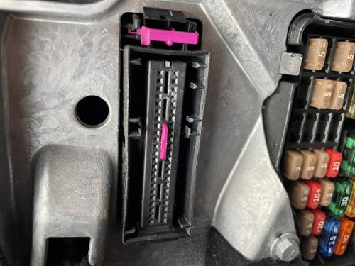

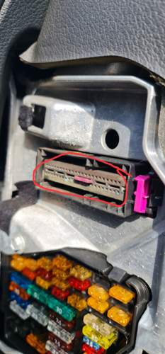

Also ich habe nun gerade eben beidseitig die Can-Trennstecker abgezogen. Sehen tadellos aus. Siehe Fotos unten.
Im beifahrersicherungskasten sah es auch nicht nach Wassereinbruch aus, auch nicht an den Sicherungen.
Mein kontaktspray konnte ich heute früh nicht finden, und mit ner Zahnbürste kommt man auch nicht wirklich gut an die sicherungssitze ran, da muss ich nochmal nachbessern. Hab jetzt erstmal die betroffenen Sicherungen mit ner Zahnbürste trocken gereinigt.
Habe nach dem Ziehen der CAN trennst. Auch keine anderen Fehlercodes bekommen.
Aber es wurde am 1ten Foto untere Reihe 4 letzter Pin schon Mal etwas getan-deutliche Spur. Und die brücke sieht neu aus
Der Stecker sieht nicht neu aus. So sehen die einfach aus, wenn sie in Ordnung sind.
Die unten markierte Stelle würde ich mir nochmal genauer anschauen.
