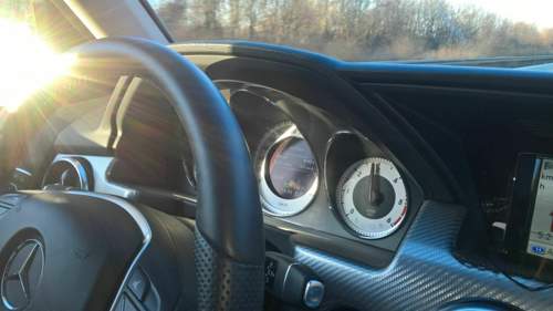

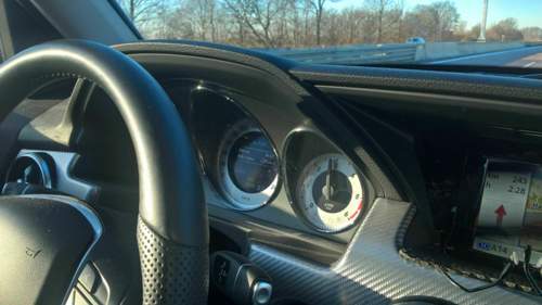

Möchte es aber richtig verstehen, da ich noch Gebrauchtwagengarantie habe und das Fahrzeug schon 3mal wegen Spannungsproblemen zur Nachbesserung in der Werkstatt hatte. Als Fehlermeldung ECO-Start/Stop nicht betriebsbereit (Anzeige im KI gelb) und kein Betrieb der Standheizung da Batteriespannung zu niedrig.
1. Vollprüfung beim Freundlichen: Kein Fehler alle Systeme arbeiten einwandfrei.
2. Vollprüfung bei ATU (vom Verkäufer gewünscht): Spannungsfehler ausgelesen, könnte Batterie sein. Batterie durch Varta Batterie ersetzt.
3.Vollprüfung beim Freundlichen: Keine Originalbatterie- kann nicht funktionieren. Batterie getauscht.
Leider alle Bemühungen ohne Erfolg. Das ECO-Start/Stop System ist nach Lust und Laune betriebsbereit (siehe Foto), Empfehlung vom Meister es sowieso nicht zu benutzen, da man noch keine Erfahrungen über Haltbarkeit der Motoren (Steuerkette längt sich)hätte.
Nachdem man mir dann durch die Blume gesagt hat, dass ich ja Laie wäre und die Technik nicht verstehen würde, es so machen sollte wie man mir es empfielt.
Deshalb möchte ich es gerne verstehen.
Eins weiss ich schon: Die "Fachleute" kochen auch nur mit Wasser. Ein Fehler wird nicht gefunden wenn man immer wieder das gleiche Bauteil wechselt. Es ist schon traurig wenn ein "Fachmann" nicht bereit ist über seinen Schatten zu springen und bei der Technischen Werksbetreuung nachzufragen.
ECO gelb
ECO grün
Schöner Schnitt. Ab Start mehr als 600 km - da kann es gar nicht sein, dass die Batterie schwach geworden ist.
