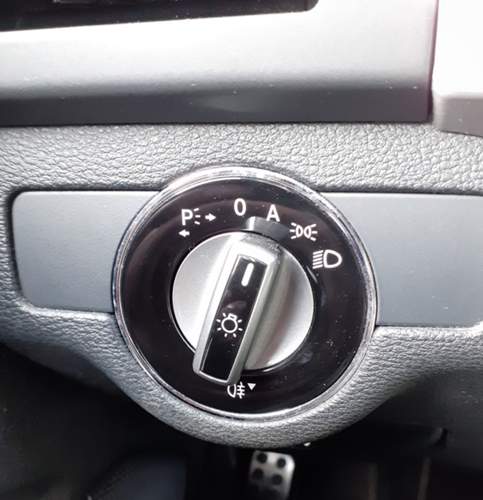

Ich kann dazu nur beitragen das dieser "Stromverlust" bei einigen Fahrzeugen an defekten Lichtschaltern liegt
Ich habe einen der selten Lichtschalter mit 0 und A Stellung
Wenn ich meinen Lichtschalter nach dem abstellen des Fahrzeugs auf die 0 Stellung stelle, passieren merkwürdige Dinge
Da schaltet sich Nachts schon mal das Licht für wenige Minuten an oder die Lüftung springt an
Natürlich ist dabei der Schlüßel abgezogen und die Türen verschossen
Und so passiert es das eine Batterie nach 5 Tagen so weit leer ist das die Karre nicht mehr anspringt
Wenn man täglich fährt läd die Batteriew immer wieder auf und man bemerkt dies noch nicht mal
