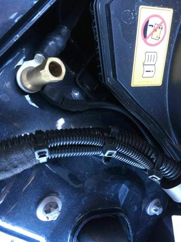

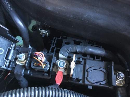

Hallo GLK Feunde

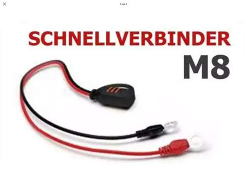

Habe heute um die Batterie einfacher laden zu können folgende Sache in meinen GLK 250 bluetec eingebaut. Der ctek Adapter kostet ca 9€, als Schutz 2x ca.25cm geschlitztes Marderschutzrohr. Für die Montage wird eine 13er Nuss eine selbstsichernde Mutter und 4 Ziehbänder benötigt. Der Minusanschluß sollte unter Druck gehalten werden denn hier spratzelt es beim anschließen.
Nun kann das Ladegerät direkt angeschlossen werden.
Für den den es interessiert viel Spaß beim Nachbau.
Gruß Jörg
+2
Super, sieht sehr sauber gearbeitet aus.
