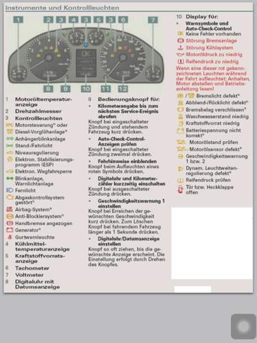

Danke an alle die sich Zeit für das Thema genommen haben.
Ich habe eine Art Verzeichnis mit Symbolen im net gefunden, auch da steht nur Störung Bremsanlage und nichts weiteres.
Und ja es piepst 3 mal und leuchtet rot auf, bin extra noch eine Runde gefahren um die Abs Anlage zu testen, die funktioniert einwandfrei.
Mal sehen was der Mechaniker sagt, leider erst am Freitag.
Und Bremsenflussigkeitsstand ist in Ordnung.
Hier die Symbolanleitung die ich gefunden hab.
Könnte für alle interessant sein.
Hättest ja mal die Nr. dazuschreiben können, hab auf die Schnelle nach deiner Beschreibung keines zuordnen können. Außer Luftverlust und Handbremshebel.
Nr.10 Störung Bremsanlage
kann eigentlich nur die Bremsflüssigkeit sein oder der Sensor im Behälter (Schwimmer ?). Wäre etwas mit dem ABS dann müsste die ABS Lampe leuchten. "ROT" ist auf jeden Fall nie gut !
