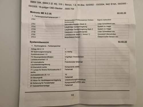

Ich würde den Fehlerspeicher mal auslesen/auslesen lassen. Dort müßte ein Eintrag zum PDC eigentlich dann stehen.

Anbei eine Übersicht über den Fehlerspeicher, wurde vor kurzem ausgelesen und wurde davor wohl schon recht lange nicht mehr geleert.

Wenn die Fehler Gemisch... wieder auftauchen, ruft das sehr nach Falschluft.
