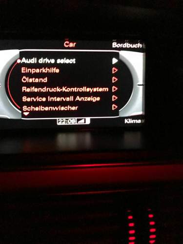

Ich hab nen A5 Cabrio 2,0 Tfsi Quattro Bj. 2014 und auch bei diesem Modelle als Benziner wird der Motor und Innenraum im Winter schnell warm. Ob es allerdings ein anderes System als bei Dieselfahrzeugen ist, weiß ich nicht. Mir ist so, als hätte der irgend ne Art Zusatzheizung. Oder einfach nur kleinen und großen Kühlkreislauf?
Falls für relevant für jemand der es nicht findet, auf dem Bild abgebildet.. unten rechts auf Klima drücken, der Rest ist wird abgebildet ;-)

@Audi2k15 schrieb am 21. Dezember 2017 um 10:36:17 Uhr:
Beim 3GP ist die Menüführung etwas anders 😉
