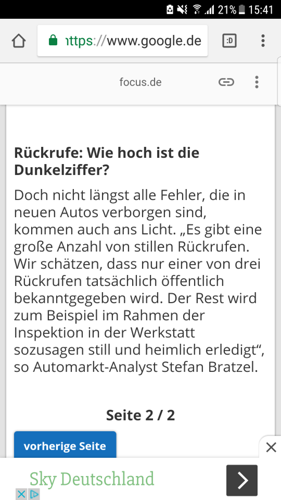

Hier mal ein Ausschnitt außem Focus Bericht.

@Casablanca89 schrieb am 27. März 2018 um 15:43:21 Uhr:
Die Maßnahme bezüglich des Abgasskandals ist kein stiller Rückruf und hat auch nichts mit solchen Aktionen gemeinsam.
Wer Gewissheit haben möchte ob nicht doch etwas in dieser Richtung gemacht wurde lässt sich bei Fahrzeug-Übergabe die Software-Version auf dem MSG zeigen, die Versionsnummer darf nicht größer/gleich 9977 sein.
[Beitrag editiert, OT entfernt. ballex, MT-Team]
Wenn sowas schon gemacht wird, dann kann das bei der Dieselaffäre genau so ablaufen!
Da du geschrieben hast das nur das was in dem Auftrag steht durchgeführt wird bla bla.
Da kannst du lesen wie sowas abläuft...
Seit mal dahin gestellt ob das ganze schon öffentlich ist oder nicht.
Nein, es kann eben nicht still und heimlich ablaufen, da der Rückruf vom KBA angeordnet wurde. Entsprechend muss auch die Dokumentation sauber sein.
